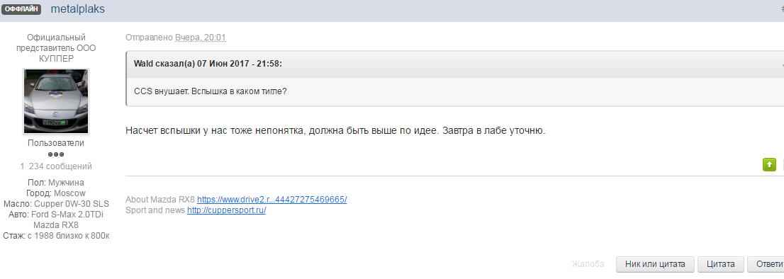

по твоей логике масло должно быть одинаковое в обоих банках. ты масло как покупаешь? места знешь проверенные или ещё как то? я иду офпреду и у него покупаю и даже у офмасла бывают расхождения в анализах и челфактор ни кто не отменял, и в разборках по свежим и отработанным маслам частенько слышно - ну тут лаба накосячила нада в лабе уточнить и т.п. вот сегодня к примеру
