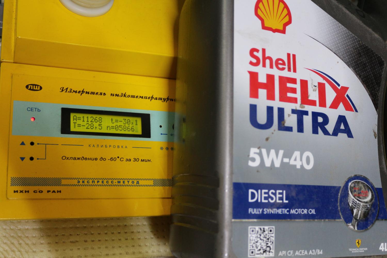

Масло Шелл.. 5-40 Дизель.. ((канистра на фотографии..
проверяю только показатель..  CCS.. ((при разных температурах..
Смотрим..
CCS при..  -20гр.  =  1822 мПас.
CCS при..  -25гр.  =  3199 мПас.
CCS при..  -30гр.  =  5866 мПас.
У хорошего масла.. = хорошие показатели..  :)
