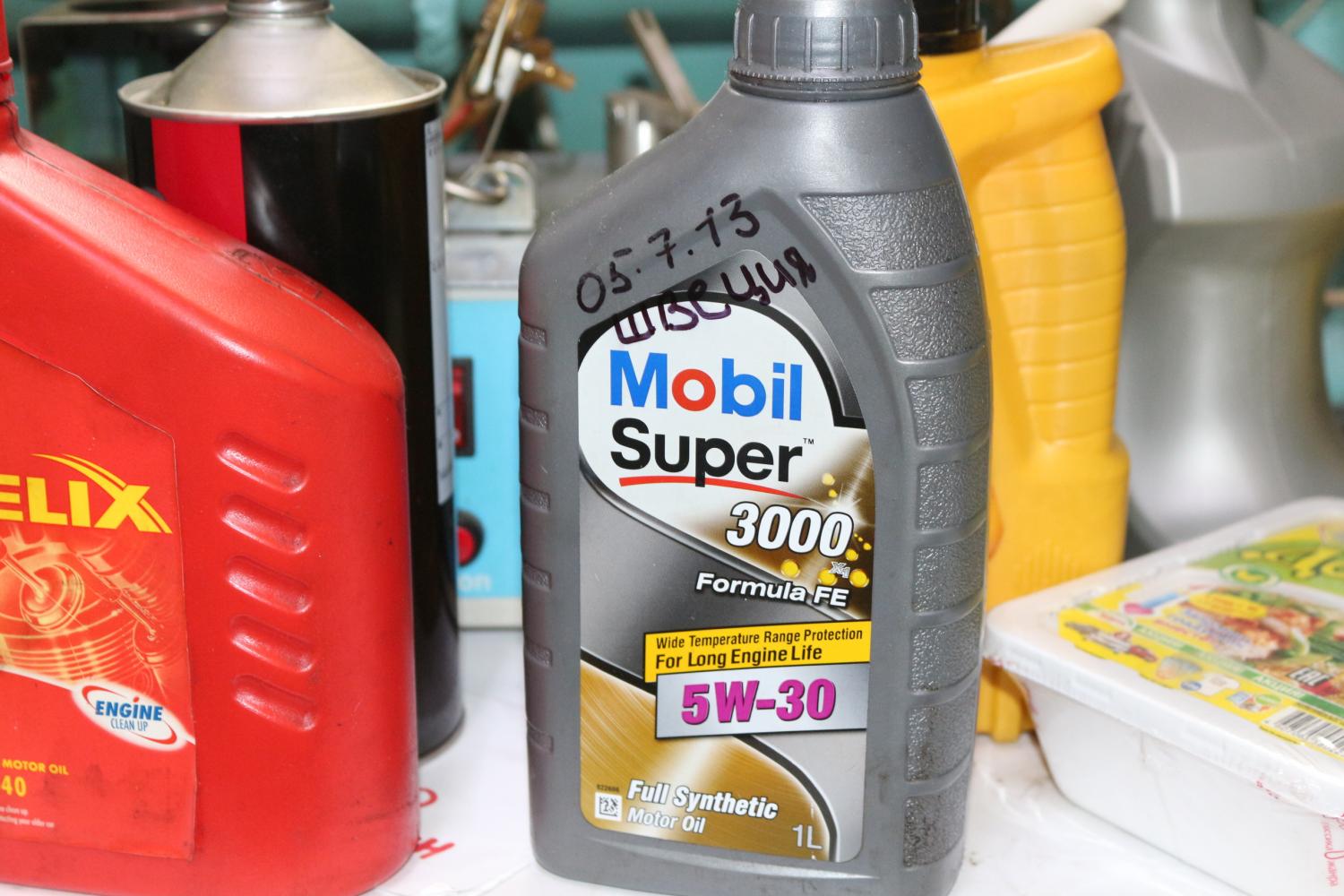

Mobil Super 3000 FE 5w-30 http://www.oil-club....ner24/?p=550666

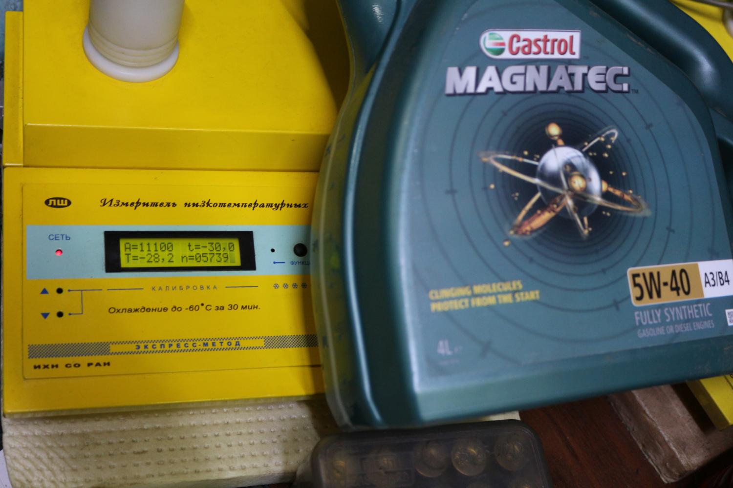

Заехал на СТО..  меняют масло Кастрол Магнатек   5-40 А3/В4
попросил канистру пустую.. мне отдали.. на дне было около 10 кубиков..
для анализа мне хватает 5 мл.
проверил CCS при.. -30гр.  =  5739 мПас.  ((сёдня пинать не будут.. :vava:

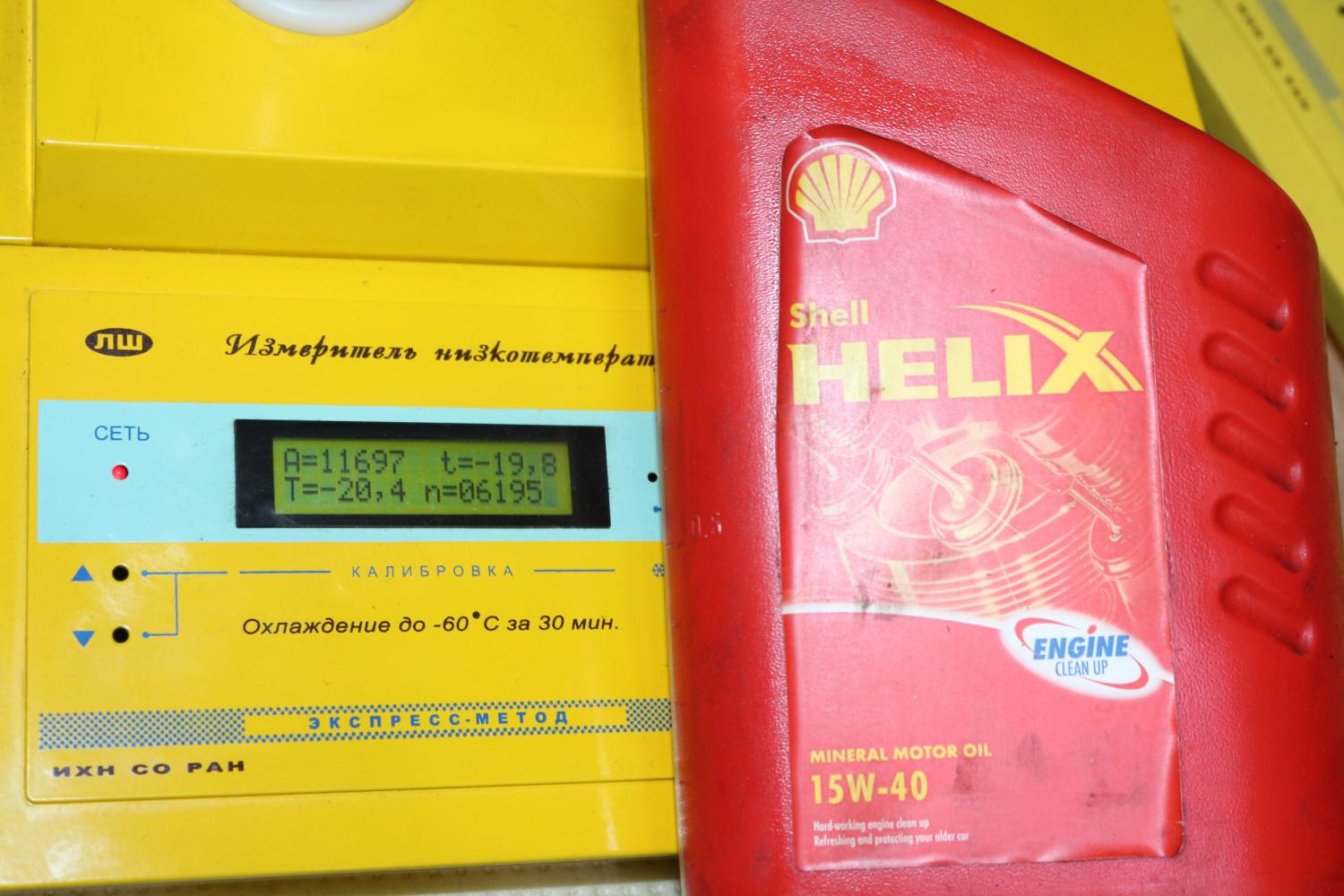

.. А теперь о хорошем масле.. Шелл 15-40
Смотрим CCS..  при..  -20гр.  =  6195 мПас. ((предел 7000..

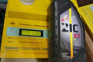

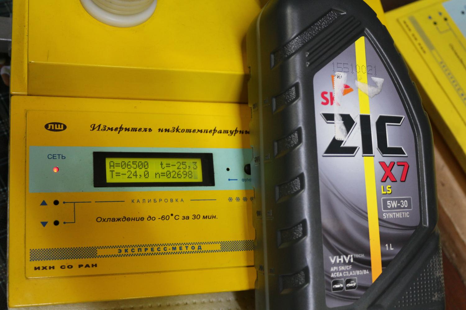

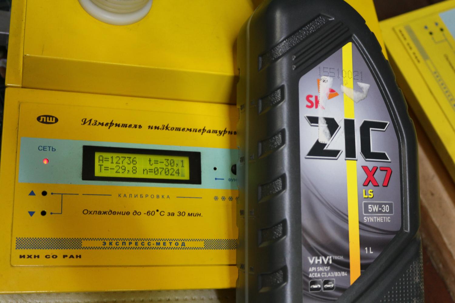

Мною взято масло ЗИК 5-30 LS..
.. и проверено на CCS..  смотрим..
CCS при..  -20гр.  =  1420 мПас.
CCS при..  -25гр.  =  2698 мПас.
CCS при..  -30гр.  =  7024 мПас.  ((предел 6600
по традиции фотографии.. :)

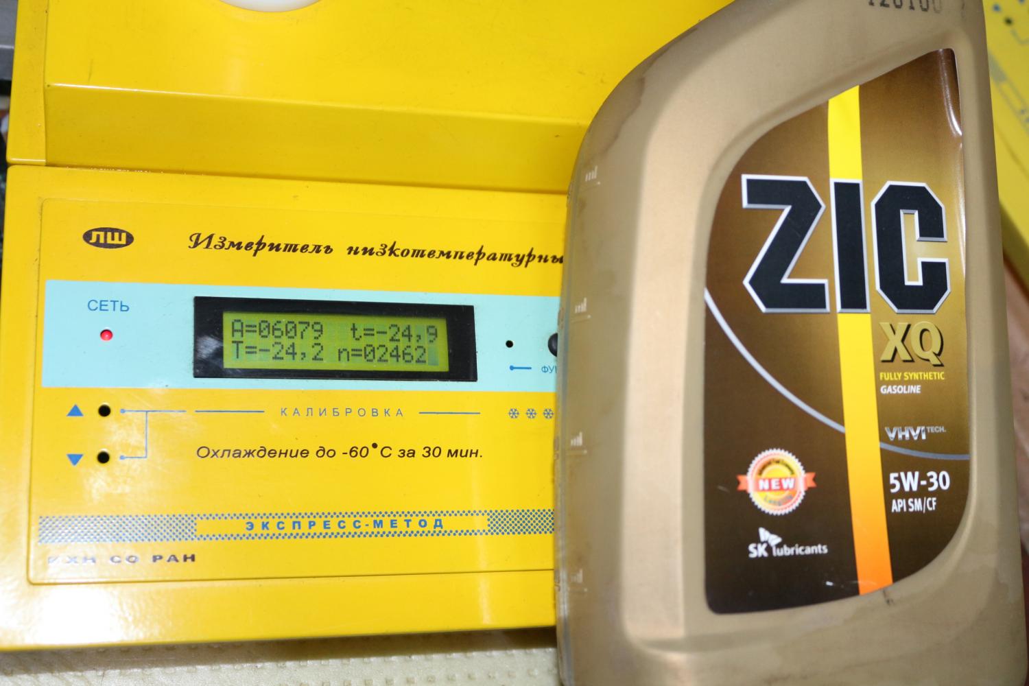

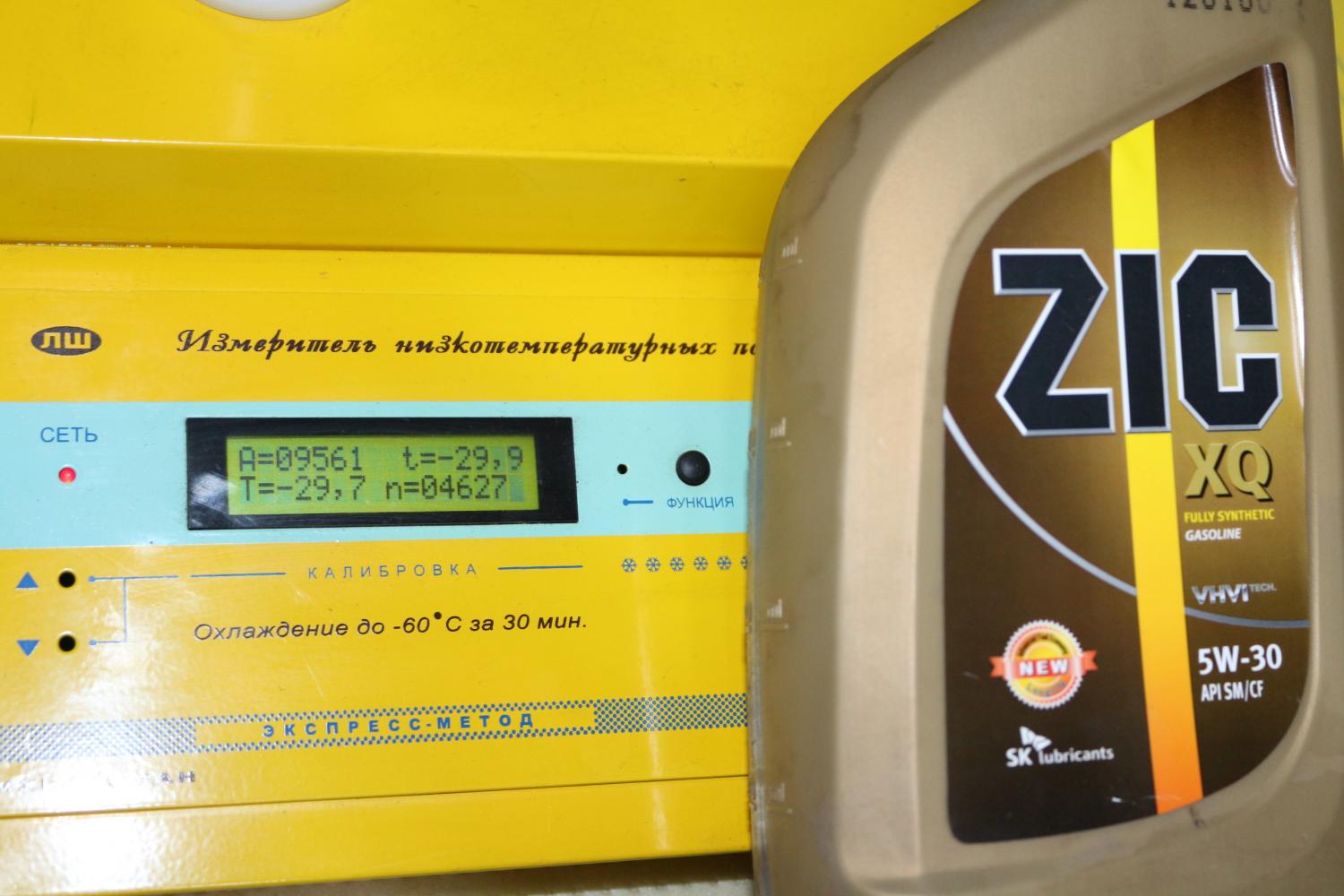

Около года назад я проверял это масло..  на CCS..  ((ЗИК 5-30..   канистра на фотографии..
CCS показало..  при..  -30гр.  =  4776 мПас.
проверил сегодня..
CCS при..  -20гр.  =  1259 мПас.
CCS при..  -25гр.  =   2462 мПас.
CCS при..  -30гр.  =   4627 мПас.

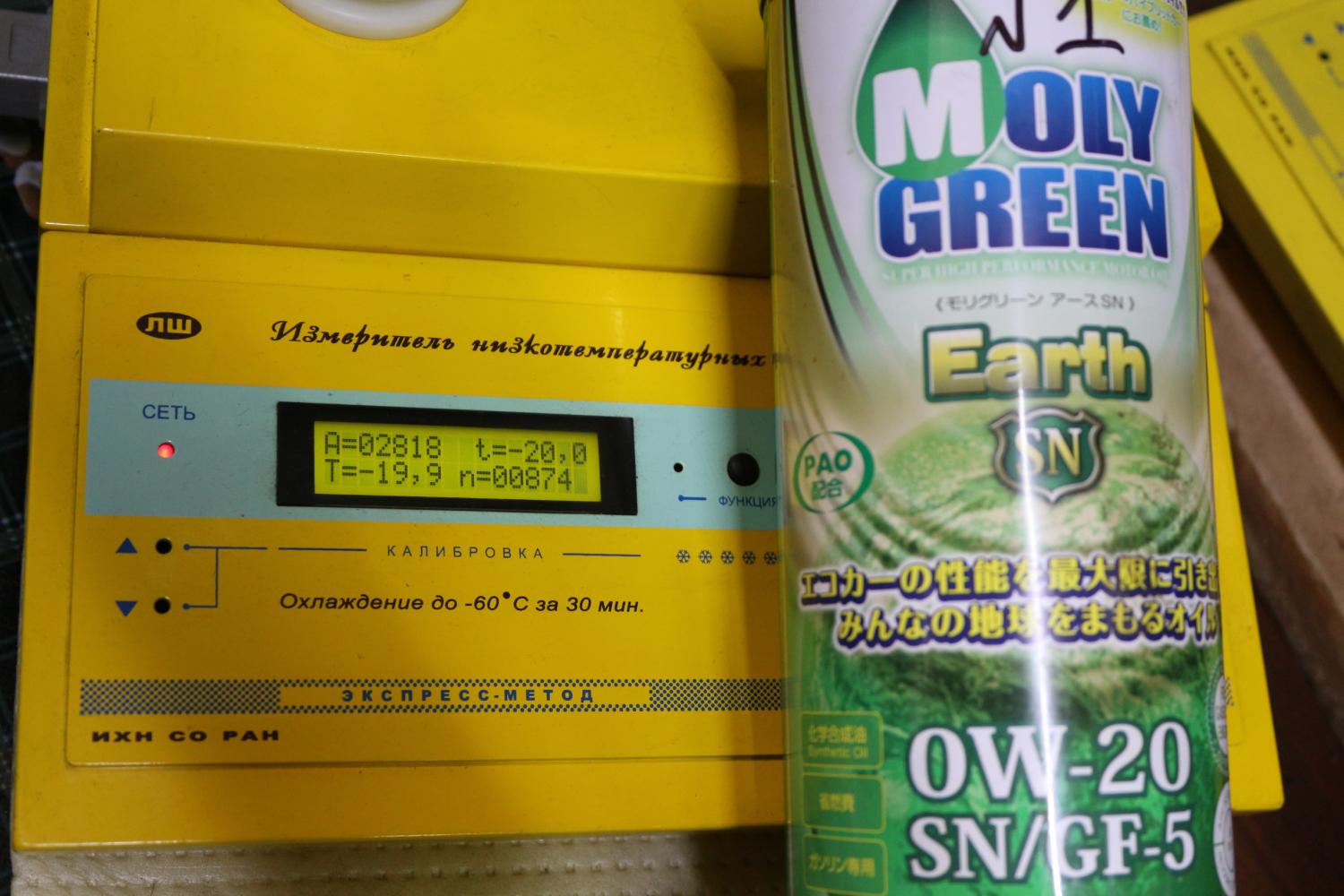

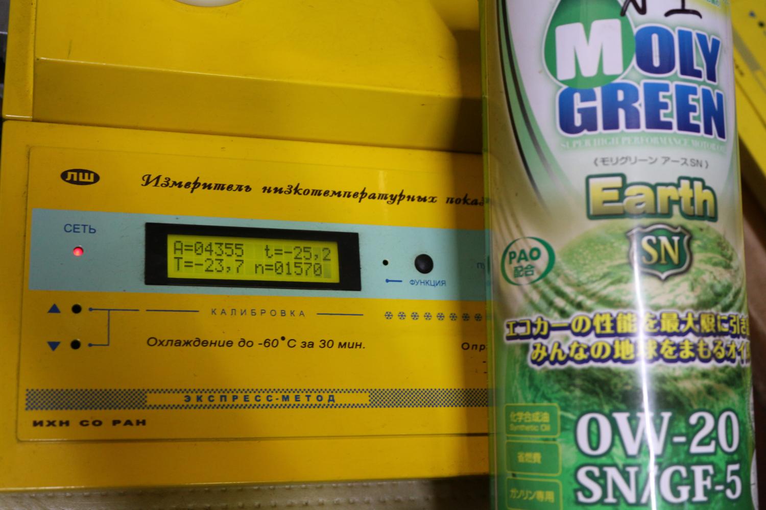

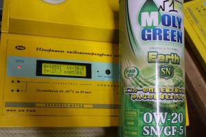

Взято масло MOLY GREEN  0-20 SN/GF-5
.. и проверено на CCS при разных температурах..
CCS при..  -20гр.  =  874 мПас.
CCS при..  -25гр.  =  1570 мПас.
CCS при..  -30гр.  =  5309 мПас.
CCS при..  -35гр.  =  ((отказ от анализа.. ((предел 6200
.. а потеря текучести..  -45гр.     :shok:  :unknw:
.. и фотографии..
