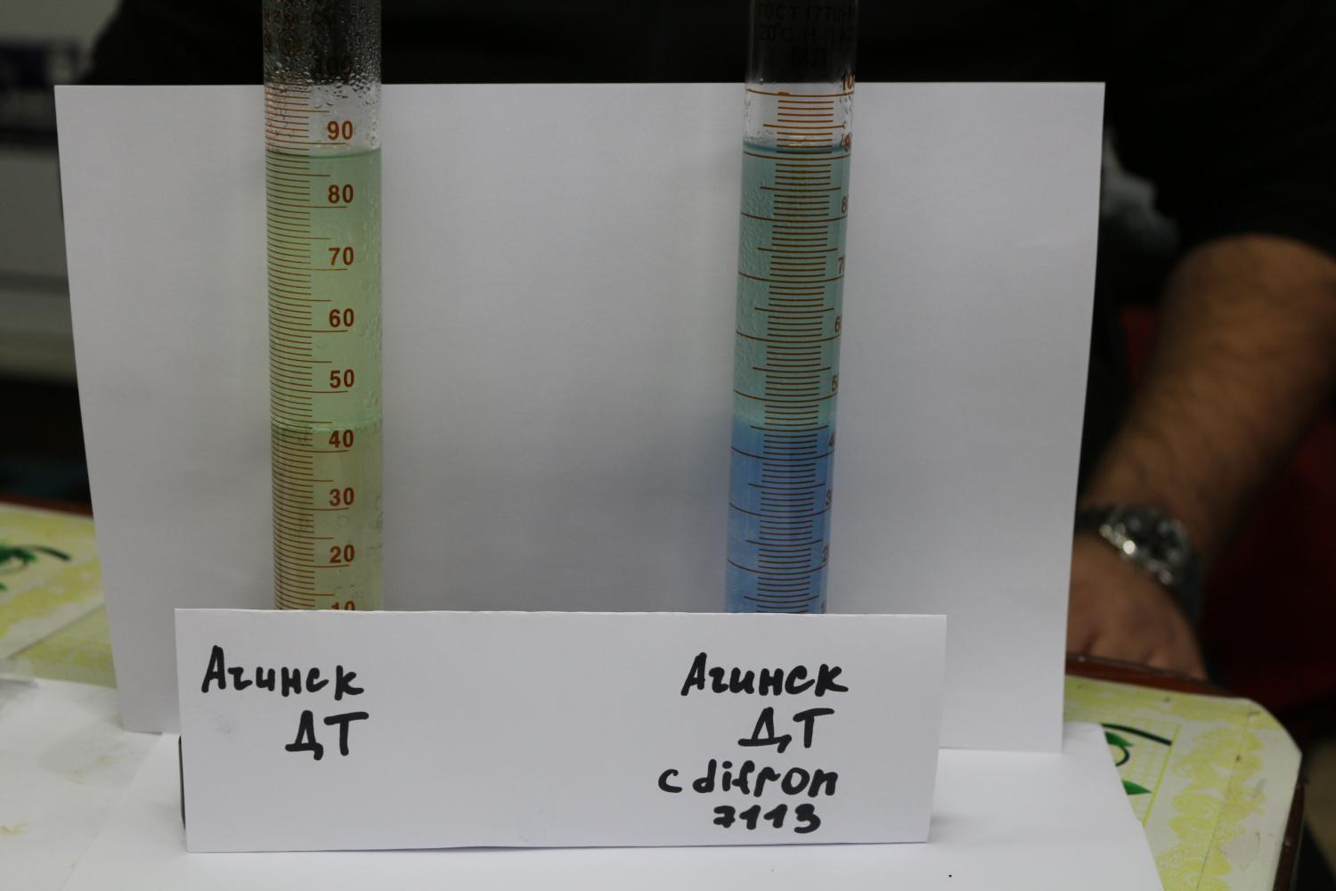

Решил проверить данную методику на дизельном топливе..http://www.findpatent.ru/patent/254/2542371.html
только вместо бензина.. залил дизельки..
слева ачинское ДТ без присадок..  справа с присадкой difron 7113 ((моющей..
Мне кажется что эта методика работает с дизельным топливом..  :bravo:
РС. побегу патент оформлять..  :db:

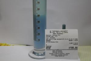

Обратно топливо с азс ГПН..  дизелька с джи-драйф..
о чём указано в чеке.. методика..    http://www.findpatent.ru/patent/254/2542371.html
она для бензина.. но вроде работает на дт.. ((проверял..
что получилось..  семь кубиков эмульсии..  ((на фото плохо чёт видать..
Моющие присадки есть..  :pardon:

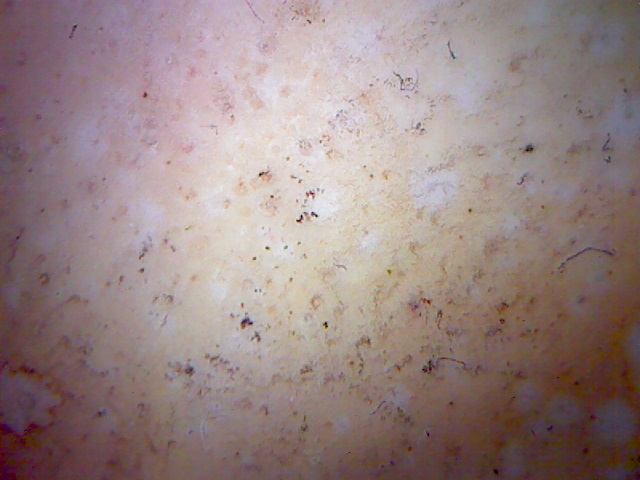

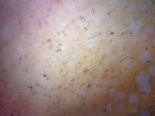

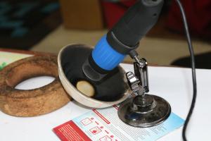

провожу опыт-анализ.. ((который может сделать каждый..
беру керамическую чашечку.. наливаю сего бензина через шприц.. = 3мл.
поджигаю.. ((сгорает..  и под микроскоп..     выглядит это так..
тоже самое проделываю с бензином.. но добавив в него катализатор горения..
и под микроскоп..
смотрим что получилось..   без катализатора горения..
далее.. бензин с катализатором в бензине..
Судя по снимкам.. мне кажется что бензин без катализатора горения на дне чашечки имеет более тёмно-желтый оттенок..
возможно я ошибаюсь.. :unknw:
и мне кажется что бензин даже при атмосферном (753 мм. рт. ст.)) при наличии катализатора горения сгорает полней..

ModeratorSigma сказал(а) 13 Янв 2017 - 16:23:snapback.png
Пенсионер24, еще бы в сообщение фото чистой чашки что бы было с чем сравнивать.
Показываю с дополнительными фотографиями..  :rolleyes:
Вид сбоку..
post-7837-0-50560600-1484371610_thumb.jp post-7837-0-40329600-1484371649_thumb.jp
Фото чистой чашки..
post-7837-0-04062600-1484371307_thumb.jp post-7837-0-83256600-1484371329_thumb.jp
бензин без катализатора..
post-7837-0-26179800-1484371419_thumb.jp post-7837-0-48799300-1484371449_thumb.jp
бензин с катализатором..
post-7837-0-59181700-1484371480_thumb.jp post-7837-0-80148600-1484371504_thumb.jp
РС. у меня вот так..   :unknw:

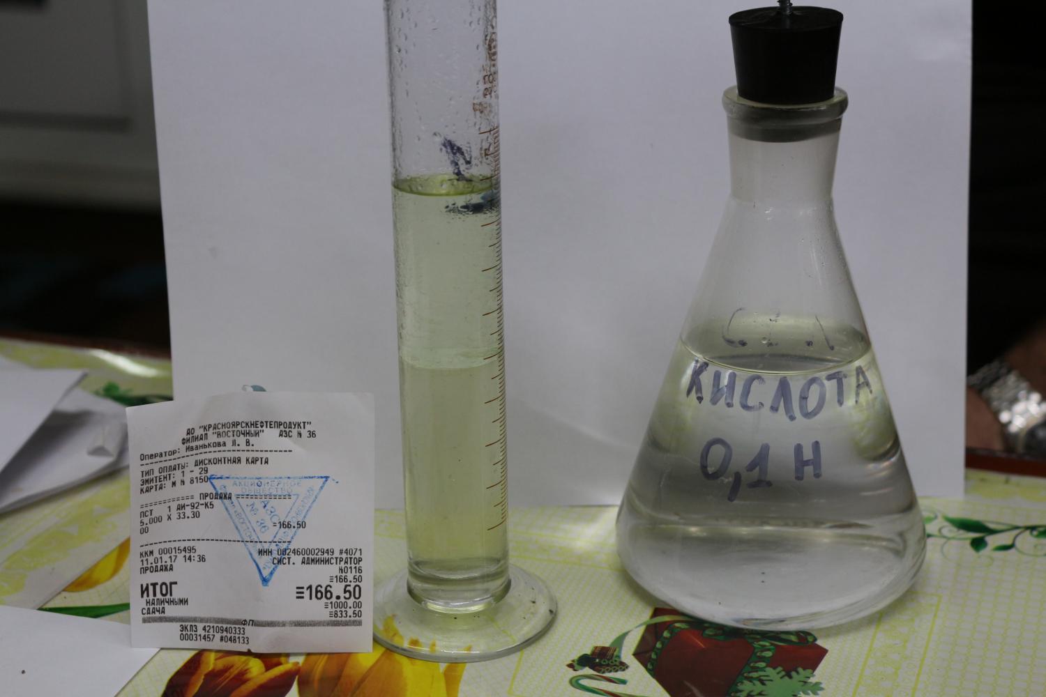

У нас в Красноярском крае.. есть АЗС ГПН..
мы взяли 92 бензин.. и проверили три показателя..
чек прилагается..
Октановое число (исследовательское..  =  93.8
post-7837-0-27782800-1485863336_thumb.jp
Моющие присадки.. их нет..  ((и никто не заявлял что они там есть..   :unknw:
post-7837-0-26669900-1485863364_thumb.jp

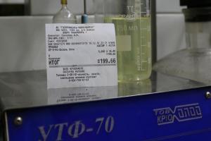

далее.. фракционный состав..
проведя дистилляцию аж до..  +215гр.
у меня остался не горючий остаток.. ((от внешнего источника огня..
post-7837-0-52225600-1485863395_thumb.jp
РС. Как то так. а бензин рабочий..

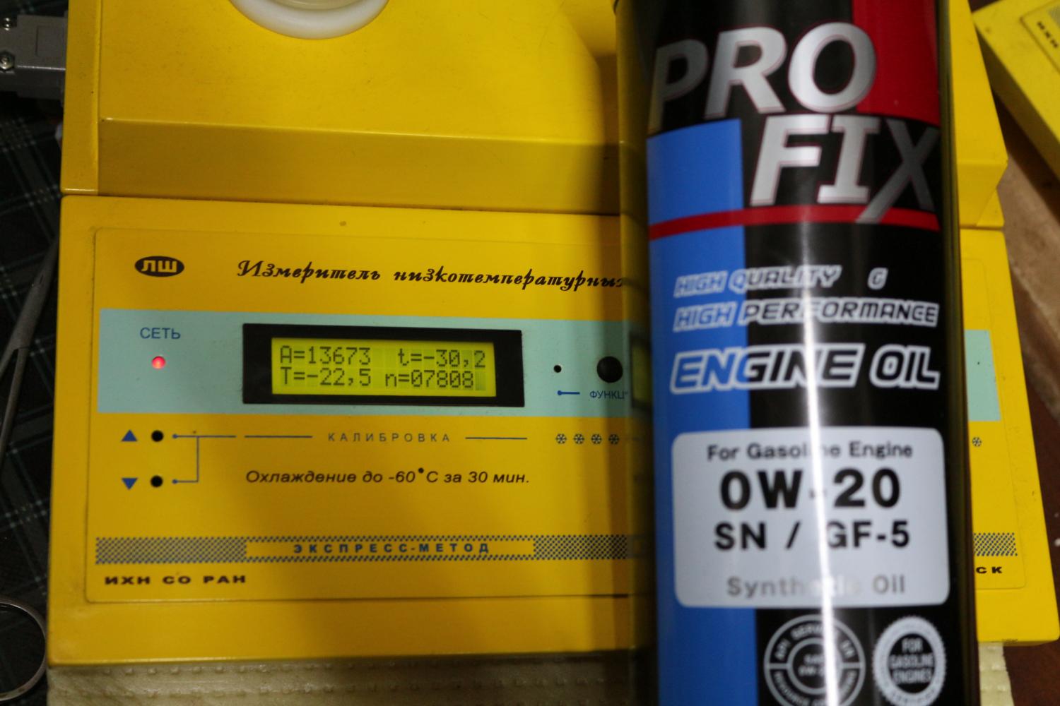

Обратно через девять месяцев проверил тоже масло..  =  пуля в пулю..  :yahoo:
масло 0-20.. ((при..  -35гр. проверять не стал.. аппаратик жалко.. :facepalm:
CCS при..  -30гр.  =  7808 мПас.
((как бы сильно не соответствует..  0-20..

Используем аппарат фракционной разгонки.. ((отечественный..
post-7837-0-86624400-1486628921_thumb.jp
Разогнали по температурным фракциям.. и сверяем..
В паспорте..                                                и фактически..
до 70гр.  =  37%                                       до 70гр.  =  15%
до 100гр.  =  57%                                     до 100гр.  =  44%
до 150гр.  =  82%                                     до 150гр.  =  75%
остаток после.. 206гр. = 1%                  остаток после.. = 206гр. = 3%
(потери бензина при дистилляции.. 3-4%))
внешне выглядит это так..
post-7837-0-69338700-1486629017_thumb.jp post-7837-0-21466800-1486629058_thumb.jp
и бензин после дистилляции выглядит.. =  чистый и прозрачный..
у меня также вопрос.. 3% ложка дёгтя сильно влияют на 97%  мёда.. ???
