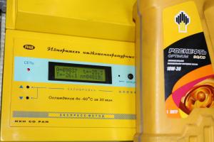

.. и так масло Роснефть 10W-30 SQ/CD
проверяю показатель CCS при разных температурах..
CCS при..  -15гр.  =  1242 мПас.
CCS при..  -20гр.  =  2457 мПас.
CCS при..  -25гр.  =  4819 мПас.  ((предел 7000
РС. прекрасные показатели.. идеальная кривая.. отечественный производитель..
((неужто опять недоверяют.. ??
Фотографии приложил.. ((напоминаю.. 90% масел в норме..
post-7837-0-73258000-1491635358_thumb.jp post-7837-0-11976900-1491635390_thumb.jp post-7837-0-51812000-1491635423_thumb.jp

Он у тебя до -25С, и низковязкие при -30, еще нормально определяет, дальше рулетка, как карта ляжет... И сразу видно где он косячит, если у нулевки было при -25С = 1500, при -30С = 3000, а при -35С стало 8000-10000  - значит переглючило вискозиметр. А ты начинаешь это неверно трактовать. в бубны бить и критиковать масла. На нем по уму можно проверять только низковязкие масла до -25С. А до -30С только некоторые и то как повезет.
Может самопал с антигелем.. ??
и почему тогда его не глючит на других маслах.. ??
Изменено пользователем Пенсионер24
Глючит и на других - выше ссылки показал же. Дождь мокрый, земля круглая... Извини но не вижу смысла продолжать эту дискуссию, мы же уже говорили и гадали почему он так себя ведет. Если ты очевидные вещи отрицать будешь, то все меньше и меньше люди верить будут, что ты вообще нам все показываешь. :laugh:
Некая закономерность в его показаниях проглядывается, он пока масло низкой вязкости и нагрузки нет, вроде бы нормально кажет +-, но как только масло 5500-6800 да еще при -30С -35С - начинает показывать 8000-10 000. Если хочешь действительно проверить это, берешь густые 0W-30 ACEA C3 Mobil Shell Total Idemitsu Amsoil Valvoline Castrol (бренды в которых никто не сомневается и купить вискозиметр cannon для контроля качества партии, они в состоянии) и проверяешь их на -25С -30С -35С.
Но я сразу говорю вискозиметр иногда даже этой логике не поддается! Приведу примеры.
например ZIC X7 0W-20 который превысил CCS на небольшие 160. Имеет реальные 6360 за место 6200 по SAE
http://www.oil-club.ru/forum/topic/22962-zic-x7-fe-0w-20-svezhee/
у тебя показывает этот же самый образец, что я тебе отсылал
Образец №7..
CCS при..  -30гр.  =  2913 мПас.
CCS при..  -35гр.  =  6335 мПас.
То есть и густое масло вроде бы для 0W-20, и -35С, и показывает нормально.
Однако тут же Dragon 0W-30 API SN с ССS = 6260
http://www.oil-club.ru/forum/topic/21261-dragon-0w-30-api-sn-svezhee/
этот же образец что я тебе посылал у тебя показывает
Образец №12..
CCS при..  -25гр.  =  1997 мПас.
CCS при..  -30гр.  =  5943 мПас.
CCS при..  -35гр.  =  10213 мПас.
И обрати внимание сначала 2000, потом должно быть 4000 при -30С, а у тебя уже 6000, потом должно быть 6000 как и определилось у нас на вискозиметре, а у тебя уже 10 000!
То есть ошибки этого вискозиметра, если ты делаешь три измерения, видно не вооруженным глазом. И вроде бы масло было 0W-30, и температура -30С для него не проблема, а он уже показывает заоблачные показания.
точность на -30С = +2000
точность на -35С = +4000
