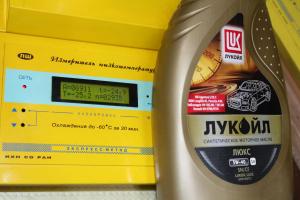

Вот очередное масло.. Лукойл синь..  5-40 SN/CF
проверяю только низкотемпературные свойства..
Смотрим..
потеря текучести..  -39гр.
CCS при..  -20гр.  =  1548 мПас.
CCS при..  -25гр.  =  2935 мПас.
CCS при..  -30гр.  =  5730 мПас.
прекрасные рабочие показатели..  ((как и заявлены производителем.. :)
.. вот к Луку ни когда претензий не было..  :unknw:
РС. кто то хочет подать в суд из поставщиков азиатских масел.. ??  :)

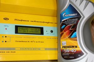

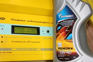

9 мая.. праздник.. заехали в магазин купили отечественного масла..
Газпромнефть.. 5-40 .. синь..  премиум.. SN/CF   A3/B4
проверили только низкотемпературные показатели..
Смотрим.. ((любительские анализы.. на чём есть.. :dance3:
потеря текучести..  -43гр.
CCS при..  -20гр.  =  1731 мПас.
CCS при..  -25гр.  =  2809 мПас.
CCS при..  -30гр.  =  5260 мПас.  ((предел 6600..
увеличение вязкости поддаётся логике..  :)
очередной раз рад за отечественного производителя.. ((наши умеют делать.. :)  :up:
по традиции фотографии..

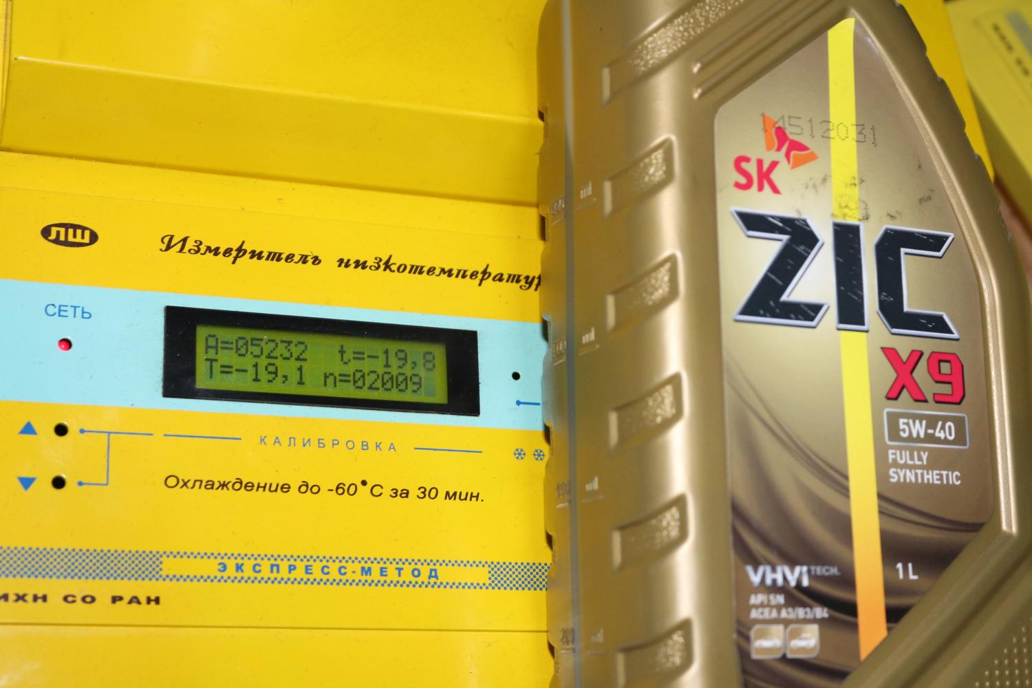

Не вставая со стула.. проверил ЗИК 5-40 на CCS..
Смотрим..  ((на любительском оборудование..
CCS при..  -20гр.  =  2009 мПас.
CCS при..  -25гр.  =  3865 мПас..
CCS при.. -30гр.  =  7165 мПас.  ((предел 6600..
... и фотографии..  :)

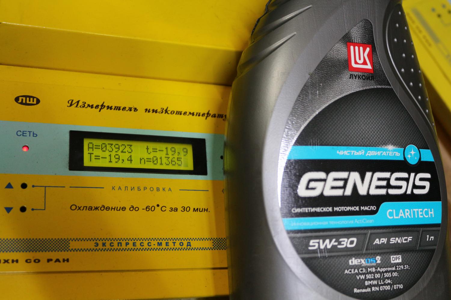

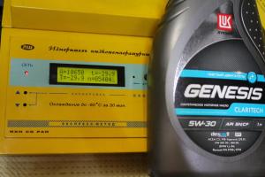

Масло лукойл GENESIS CLARITECH 5W-30 SN/CF..
Проверяю только низкотемпературные свойство масла..
обращаю внимание на цифру "пять"  5-40..
Смотрим..
Потеря текучести..  -39гр. ((погрешность один градус..
CCS при..  -20гр.  =  1365 мПас.
CCS при..  -25гр.  =  2736 мПас.
CCS при..  -30гр.  =  5404 мПас. ((предел 6600..  погрешность 5%
идеальная прямая (классика) у масла лук.. чего не скажешь о других маслах.. :unknw:
РС. вроде очередь выстроилась подать на меня в суд..  :)
Профикс может начинать первым..  :scenic:
меня будут защищать юристы Лукойла.. :bs:
.. и фотографии..  :give_rose:

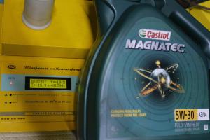

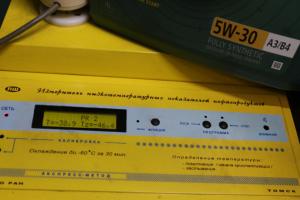

Масло Кастрол.. магнатек..  5-30..  А3/В4
проверяю только низкотемпературные свойства..  масло 5-30
Смотрим..
потеря текучести..  -46гр. ((погрешность..  один градус..  :)
CCS при..  -20гр.  =  1394 мПас.
CCS при..  -25гр.  =  2663 мПас.
CCS при..  -30гр.  =  4708 мПас.  ((предел 6600..  погрешность до 5%..  :unknw:
РС. Европа.. ((без обмана.. и жёлтая коробочка правильно показывает на хороших маслах.. :popcorm:
.. и фотографии..  :acute:
