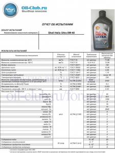

Масло SHELL HELIX ULTRA 0W-40
проверь масла 0W-20 на одной рецептуре как у Profix или Dragon или Molygreen - с уверенностью могу сказать что завалит почти все :) Я тебе привел список таких масел вверху.
Если тебе интересно, 0W-40 которая у тебя завалит CCS должна иметь температуры застывания не -50 -60С. А -42С -44С.
Да проверь Shell Helix Ultra 0W-40 возможно это масло будет за гранью понимания твоего вискозиметра.
Температура застывания не такая уж высокая конечно, как -42С -44С но в целом и здесь он может "себя показать"...

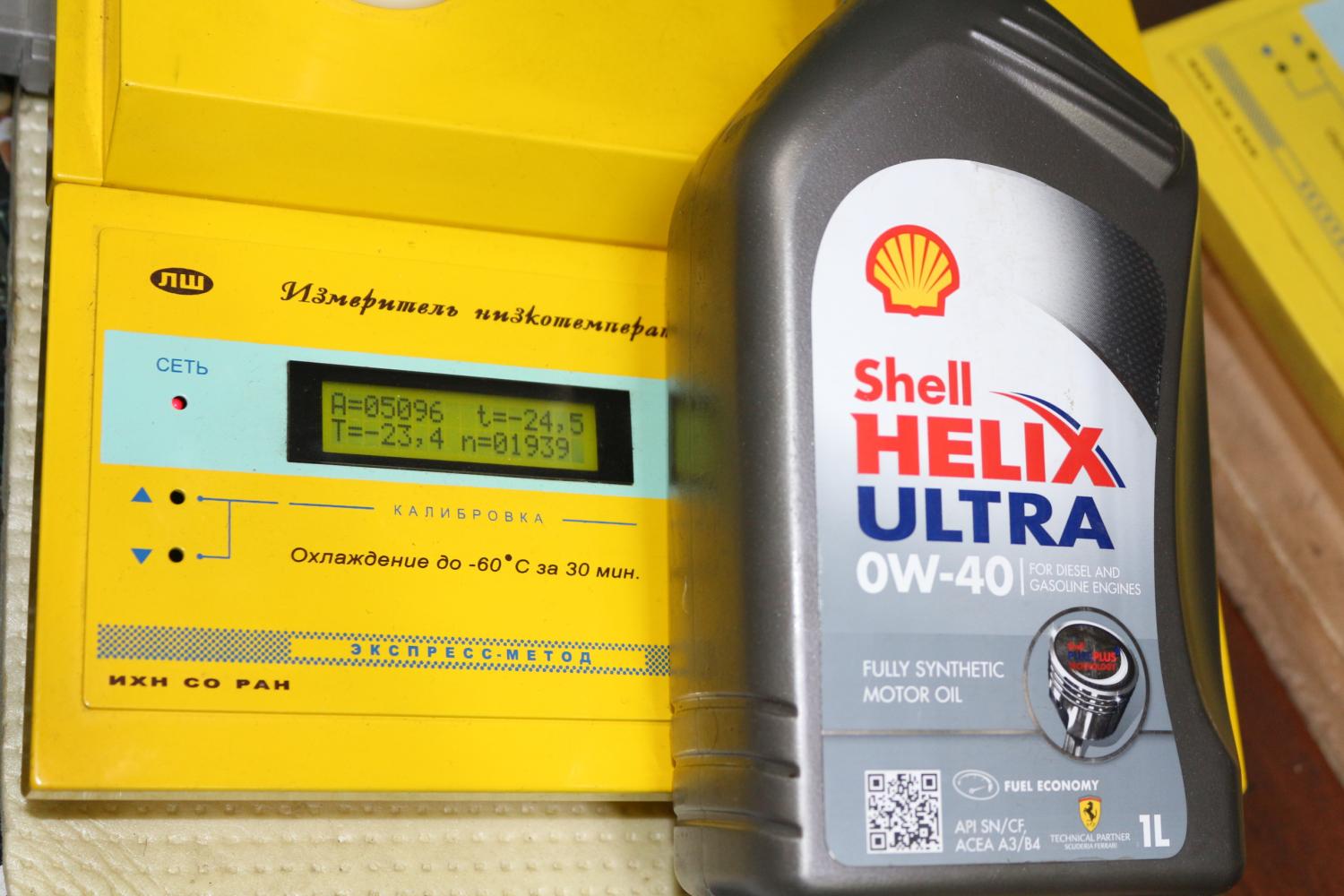

.. А теперь о масле.. Шелл 0-40..  :)
проверил только низкотемпературные свойства..
показываю.. а не говорю..  :up:
Смотрим..
потеря текучести..  -50гр.  =  не застыло..  :(  :bravo:
CCS при..  -25гр.  =  1939 мПас.
CCS при..  -30гр.  =  3347 мПас.
CCS при..  -35гр.  =  5570-5733 мПас  ((предел 6200
.. по традиции фотографии..
post-7837-0-40092800-1493791460_thumb.jpgpost-7837-0-05823600-1493791496_thumb.jpgpost-7837-0-56418200-1493791530_thumb.jpgpost-7837-0-54018400-1493791580_thumb.jpg

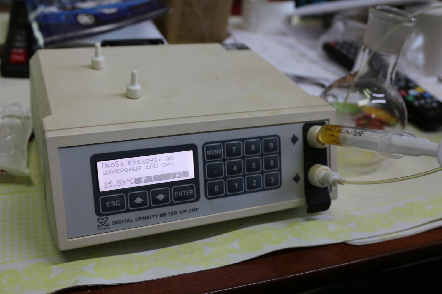

@Пенсионер24, я понимаю, конечно не вопрос :) У тебя есть прибор плотность этого масла измерить? Измерь завтра если не трудно.
@torcon, уточните какого масла.. при какой температуре.. ??
есть у меня плотномер..  могу проверить на нём..  https://termexlab.ru/katalog/opredelenie-plotnosti/plotnomer/vip-2mp/
Плотномер ВИП-2МР
Изменено пользователем Пенсионер24

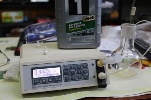

@Пенсионер24, плотность при 15,6 °C
Торкон.. ради науки я на дзот полезу..   :)
Есть у меня техническая возможность проверить данный показатель..  +15.60гр. (влево в низу на экране.. :popcorm:
Смотрим плотность масла которое завалило CCS..   :unknw:
Плотность масла при..  +15.60гр.  =  0.8442,0 ((первый анализ..
........................................   +15.60гр.  =  0.8442,0 ((второй анализ..
.. и по традиции фотографии..  :)
post-7837-0-38003200-1493811905_thumb.jpgpost-7837-0-25981700-1493811949_thumb.jpgpost-7837-0-25267400-1493811995_thumb.jpgpost-7837-0-11558700-1493812043_thumb.jpg

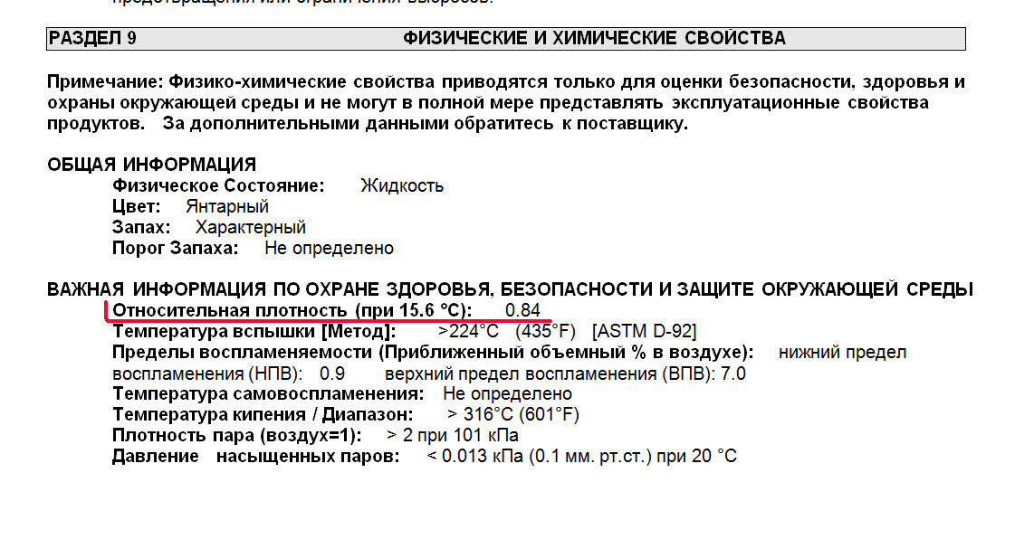

Ну вот тебе еще один аргумент к размышлению. У тебя Mobil1 0W-20 не подделка, а ССS завалена...
Плотность масла Mobil1 0W-20 = 0,81

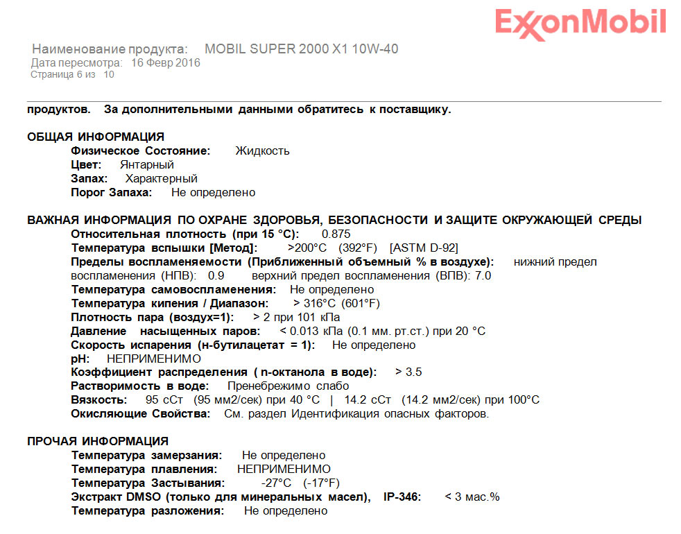

Просто в подделку обычно льют 10W-40 15W-40 самое дешевое в производстве масло. что бы сделать навар больше.
Например более густое масло Mobil Super 2000 x1 10W-40 плотность 0,875
а если Mobil Super 1000 x1 15W-40 плотность 0,88
