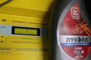

@Dimmy, Нашёл и проверил масло Лукой Супер 5-40..((полусинь..
((канистра на фотографии..
смотрим низкотемпературные свойства масел..
Потеря текучести.. ((буржуйский метод..   -43гр.
CCS при..  -20гр.  =  1527 мПас.
CCS при..  -25гр.  =  2807 мПас.
CCS при..  -30гр.  =  5041 мПас.
РС. а это правда что там присадки Афтон.. ?? :)
и такие прекрасные показатели ((классика..
у меня есть Лукойл люкс 5-40.. написано синь.. а полусини нет..
могу его проверить.. :unknw:
