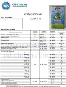

Unico 0W-20 SN свежее за анализ спасибо оф. представительству Unico в России.
Unico 0W-20 SN _VOA BASE_.pdf
Масло заявлено как: API SN; ILSAC GF-5.
1) Стандарт SAE масло проходит и может называться 0W-20.
2) Вязкость при 100С = 8.55 как и полагается маслам такого класса.
3) Щелочное число 8 - характеризует моющие нейтрализующие свойства масла. Нормально.
4) Кислотное число 1.68 - довольно низкое, есть хороший запас для его роста.
5) Зольность сульфатная 1.01 - все как и должно быть у масел класса API SN; ILSAC GF-5.
6) Температура застывания -40С - что немного обескураживает на первый взгляд, у нулевок обычно больше. Но считаю это нормальным - почему читайте наши комментарии внизу.
7) Температура вспышки 236С - отличная температура вспышки, даже удивительная для 0W-20 - говорит о термостабильности масла.
8) Вязкость имитации холодной прокрутки стартером CCS при -35С = 5860 - находится у верхнего ограничения в 6200 - но проходит стандарт SAE. На нем можно спокойно заводится до -35С и не обращать внимания на температуру застывания.
9) NOACK испаряемость масс (угар) 13.3 - с запасом укладывается в ограничение 10) Содержание серы 0.275 - не высокое - нормально.
11) В масле присутствует органический молибден 80ppm в качестве антифрикционной присадки - снижает коэффициент трения и экономит топливо.
12) Противоизносные присадки на основе цинка и фосфора.
13) Беззольные моющие/нейтрализующие присадки на основе бора - так же возможны противоизносные Extreme Pressure присадки на основе бора.
14) Моющие нейтрализующие присадки на основе кальция.
ИК спектр Фурье говорит нам о том, что масло на основе гидрокрекинга
http://www.oil-club.ru/forum/index.php?app=core&module=attach&section=attach&attach_id=34293
Вывод: Отличное японское масло стандарта API SN, Ilsac GF-5 - удовлетворяет всему что заявлено. Из плюсов высокая температура вспышки - масло термостабильно. Присутствует органический молибден для снижения трения и экономии топлива. Сберегает современные многоуровневые катализаторы. Подойдет любому японскому корейскому автомобилю с рекомендациями вязкости 0W-20 API и Ilsac. Существенных минусов не увидел.

1) В рамки вязкости SAE масло входит и может называться 0W-20
2) Индекс вязкости 170 - не самый высокий для гидрокрекинговых 0W-20.
3) Щелочное число 8,04 высокое для азиатских масел - так и должно быть в новейшем API SN.
4) Кислотное число низкое 1.68 - а значит запас между щелочным и кислотным большой.
5) Зольность масла 1.01 - стандартно для масел API SN ILSAC GF-5.
6) Температура застывания -40С - не самая низкая в своем классе, но для гидрокрекинга она нормальна.
7) Температура вспышки 236С - тоже норма.
8) Вязкость имитации холодной прокрутки стартером при -35С - 5860 - находится у верхней планки, но в стандарт SAE входит.
9) Испаряемость NOACK = 13,3% - для API SN и ACEA A1/B1 норма
10) Среднее содержание серы 0,275 - ни много, ни мало - нормально.
11) В масле используется органический молибден для снижения трения и топливной экономичности.
12) Цинк фосфор так же не превышает ограничения API SN ILSAC GF-5 (max 800ppm)
13) Так же имеются присадки на основе бора 230ppm - видимо как противоизносные присадки, так и моющие/нейтрализующие.
14) Содержания кальция не самое высокое, но, как мы знаем, с его увеличением растет и зольность, поэтому в норме.
15) Содержания продуктов окисления показывает нам, что эстеров нет.
Изменено пользователем AndyML
