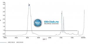

ИК спектр Фурье говорит нам о том, что масло на основе гидрокрекинга

ИК спектр Фурье говорит о том, что масло на основе гидрокрекинга
