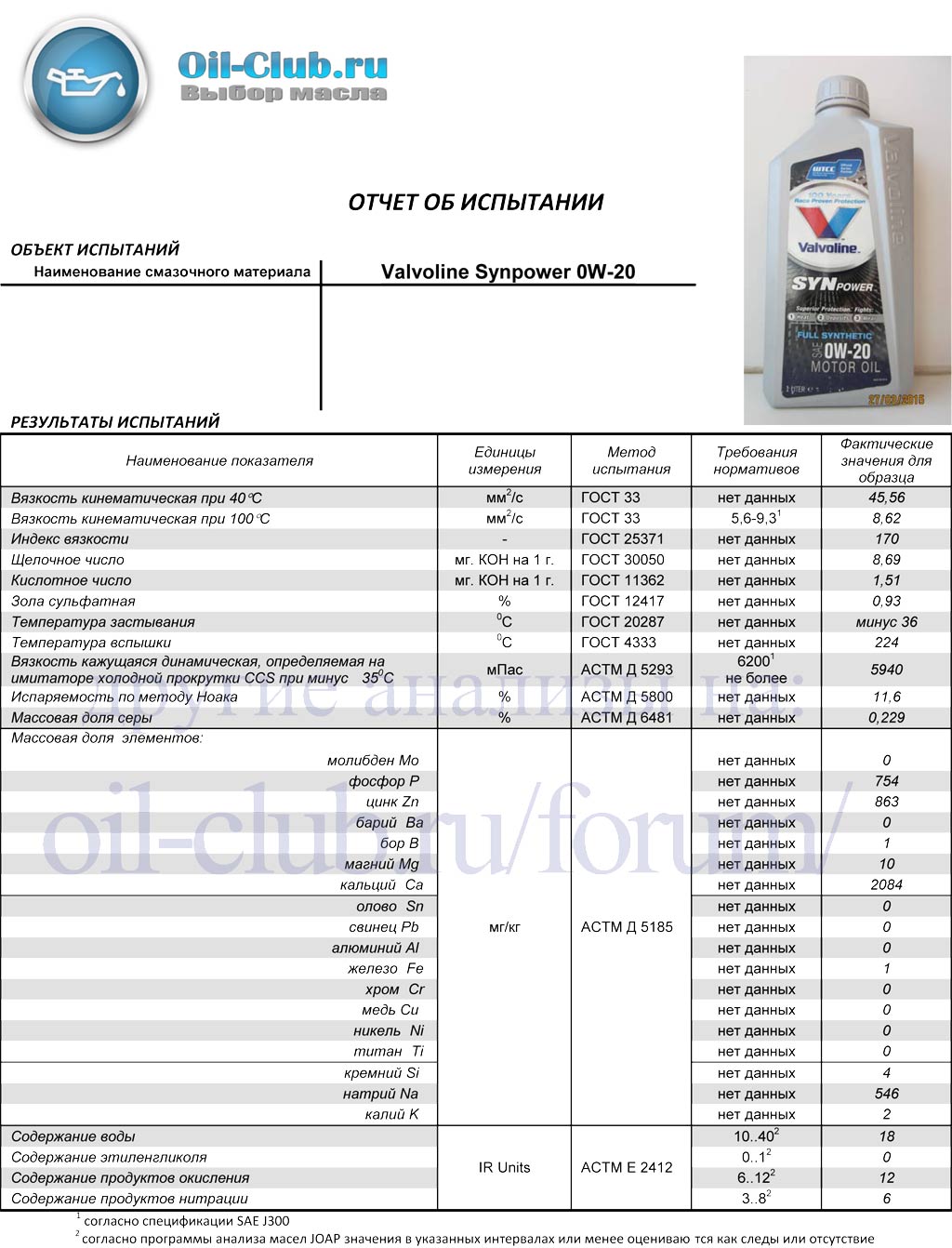

Масло заявлено как: API SM/SN, ILSAC GF-5, Ford WSS-M2C930-A, Chrysler MS-6395
1) масло вписывается в стандарт SAE и может называться 0W-20
2) вязкость при 100С = 8.62 - все в норме.
3) щелочное число = 8.69 - выше среднего, запас моющих нейтрализующих свойств есть.
4) кислотное число = 1.51 - в то же время большой запас для роста кислотного числа - это хорошо.
5) Зольность сульфатная = 0.93 - нормально... Чистота поршней. Масло бережно относится к современным катализаторам.
6) Температура застывания -36С - для нулевки не самая лучшая, но это может быть особенность масла при измерении температуры застывания. Реально температура застывания возможно и пониже. В общем не стоит обращать на этот параметр внимания, главное что бы был нормальный CCS.
7) А вот CCS или вязкость имитации холодной прокрутки стартером при -35С - здесь в норме = 5940.
8) Испаряемость по методу NOACK (угар) = 11,6 - для низковязкого масла это нормальный результат.
9) Содержание серы = 0,229 - низкое содержание серы, все в норме.
10) Моющие нейтрализующие присадки здесь на основе кальция-натрия - не удивляйтесь натрий в этом масле - нормально. Таков пакет присадок у компании Lubrizol. Противоизносные присадки на основе цинка и фосфора.
VALVOLINE SYNPOWER 0W-20.pdf
Вывод: Хорошее масло API SN; ILSAC GF-5 - все при нем. Подойдет японским, корейским, американским автомобилям. Хорошие моющие нейтрализующие свойства, Сделано на основе гидрокрекинга VHVI. Пакет присадок Lubrizol. Минусов нет, разве что температура застывания -36С - но она не так важна когда CCS вписывается в норму.

Нормальная ILSACовская 20-ка:
1. Вязкость почти 30-ная, впрочем так у многих;
2. НОАК, t вспышки, ССS хорошие: ни больше ни меньше;
3. Ильсаковский пакет с натрием мы такой уже видели и не раз;
4. Обратите внимание на t застывания: после Yacco нас уже ничем не удивить.
Вывод: для средней полосы кому нужна 20-ка за умеренные деньги лить можно и даже нужно.

Пурпоинт завален, косяк для 0-20. В остальном все хорошо.
А он где-то регламентирован? CCS в норме.
Изменено пользователем Dimmy
В ТДС -45.
В ТДС -45.
К сожалению или к счастью, TDS не является регламентным документом.
по сере ни в ILSAC GF-4 (0,5-0,7) ни в GF-5 (0,5-0,6) не вписывается,
НОАК, вспышка и индекс вязкости в пределах нормы для кряка...
пурпоинт откровенно слабый...

@Dimmy, скажи по "чесноку" если бы это был анализ Ravenol так же описал бы масло? ;)
Вы как хотите, но Valvoline для меня умер как бренд, осталось доверие только к VR-Racing...а так, ну масла и масла, без изюминки, самые обычные.
Изменено пользователем mikong
Это честь компании. Назвался пурпоинтом -45, будь добр соответствуй. Этож не Виндиго или Фанфаро.
Возможно конечно это что-то вроде геля стало, как мы уже видели ПП -30, а ССS при -35 нормальный.
Это лихо, а если там органические присадки которые не видит лаба? Отработки то хорошие. И цена на импорт у Северянина отличная.
Изменено пользователем twiggy
Тут 0.22 серы - как это не вписывается? :crazy:
Равенол бы заклевали с таким PP.
Оффтоп
А я где-то написал иное? :drinks:
должно быть минимум 0,5...
у Равенола даже у 5w - PP = -45 заявленных ...
Изменено пользователем AndyML
@AndyML, 0.5 это верхняя граница (много), а тут 0.2 (меньше чем 0.5), так что даже перевыполнил.
