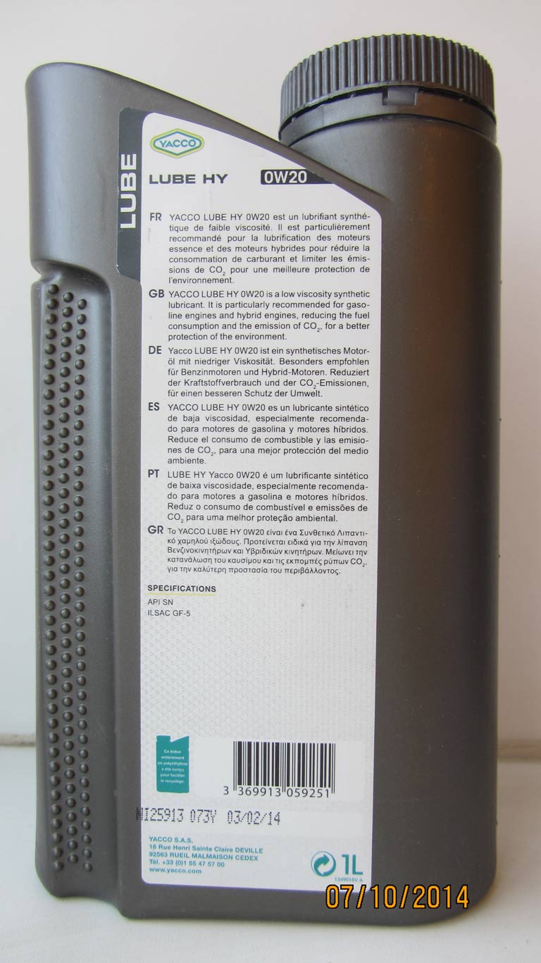

Yacco Lube HY 0W-20 свежее
Не спрашивайте я сам не знаю как они сделали такое масло и главное из чего? :D
Наконец дождался хвалёной "нулёвки". В общем - нафиг надо... "Зачётный" CCS - 6320, при норме 6200, -34С темп.замерзания. В общем "классная нулёвка".
