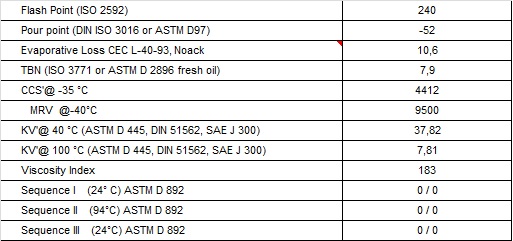

Yacco Lube HY 0W-20 свежее
Ндааа, ждал этого анализа, присматривался к данному маслу , НО .....
И блин, вполне достойное масло если бы не температура замерзания

Странное масло. НОАК и температура застывания вообще фейловые для 0W-20.

Вобщем-то понятн. Значит правильно предпологал:
Именно... методы измерения теперь не подходят, для таких масел... и взрывают мозг такими возможностями))) Я когда первый раз такое увидел... тож совсем не понял, как такfacepalm.gif
Кстати PPD тут правда может не быть вовсе.

Мы уже подобную картину с пурпом видели у 0W-20 Mitsubishi. При точке потери текучести масло ещё может "провернуться" на аппаратуре для CCS.
Обычно если PPD не доложили, то CCS чуть лучше заявленного, или наоборот - они часто "в противоходе".
А тут огрехи базы, имхо... И, ессно, никакого ПАО. Скорее, смесь 2 и 3 гр.
P.S. А пакет то зачётный :)
У них у всех пакет зачетный инфинеум. Еще бы вискозиметр купили и качество на выходе проверяли... Ничего страшного конечно, но контроля качества нет как класса.

Такой же пакет у ПетроКанады Суприм Синтетик 5W-30 API SN.
Если у Петры СС 5W-20 такой-же - зачем платить больше?
YACCO похоже на хендмейд (со всеми вытекающими) для ценителей вещей со столетней историей, готовых за это платить...

Индекс вязкости приличный для масел этого класса вязкости (кстати у Mitsubishi 0W-20 был такой же - ещё одно сходство), что в сочетании с "плохим" CCS как бы намекает, что загустителем не злоупотребляли, а использовали добавку высоковязкого и "высокоиндексного" базового масла.

по базе видится 100% кряк типа Yubase-4 - с соответствующей испаряемостью, индексом за счет VII, недотягивающей PP и граничным CCS

Появились первые данные по CCS для этого продукта от завода. Пока рано делать какие либо выводы, но есть замеренные показатели по партиям. Разбираются с точкой застывания. как будет собрана вся информация выложу комментарии.
