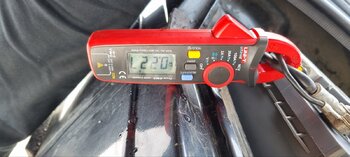

Aleksszlat
0.227А ток утечки
Изменено пользователем ShukhratM
Только что, ShukhratM сказал:
Aleksszlat
0.227А ток утечки
Не допустимо большой, ищи где/в чём косяк(делается просто -поочереди выдёргиваешь предохранители и одновременно мониторишь..
Так у тебя за 10-ть дней высасывает 54,48 А*ч.
36 минут назад, ShukhratM сказал:
0.227А ток утечки
В 10 раз выше нормального.

нету подсветки) акб на ниве стоит.. я полагаю через гену уходит, он 100 раз купалься в антифризе, разбира чистил смазывал менят щетки и коллекторные контакты, обслуживал от и до, единственное на КЗ или пробой обмотки не прозванивал...
Такие токи клещами не измеряют, будет плюс-минус остановка. Обычный амперметр. Допоборудование какое-нибудь есть? Сначала смотрите его, поотключав поочередно. Если с этим ок, то смотрите все цепи от АКБ тоже поочередно отключая предохранителями. Через гену уходить не должно, между ним и АКБ есть ещё диодный мост и реле напряжения.
И массовые провода с кузовным соединениями кстати тоже требуют контроля. Ну, и чистота АКБ, проводов от них.
Изменено пользователем krufel
