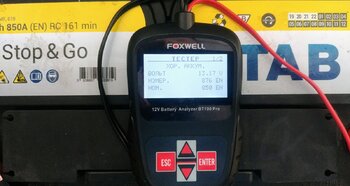

Сейчас у нас стало чуть теплее , поставил вторым старенький аккум , одну из батареек снял и помучил внимательнее .
Первое фото - после предыдущей зарядки .
Второе - после двух разрядов -зарядов в режиме обслуживания кулоном с параметрами - разряд током 3 ампера до 12 вольт с последующим зарядом до 14,4 и дозарядом до 16,2 .
Третье - после контрольно-тренировочных циклов .
Четвертое - через 12 часов после окончания зарядки .
Вот это цифры .
Думаю , объективные .
По поводу - плохо крутит - может это только эмоции ?
Была проблемка один раз зимой - после аккумы обслужил .
По цифрам , тревожит небольшая емкость батарейки по заряду -разряду .
А батарейка фурукава 9000 125D31 92 амч 870 сса .
Кто нибудь обслуживал подобные батарейки ?

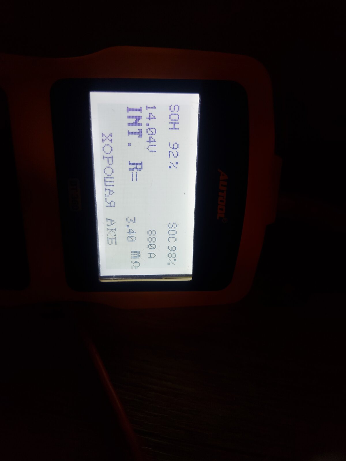

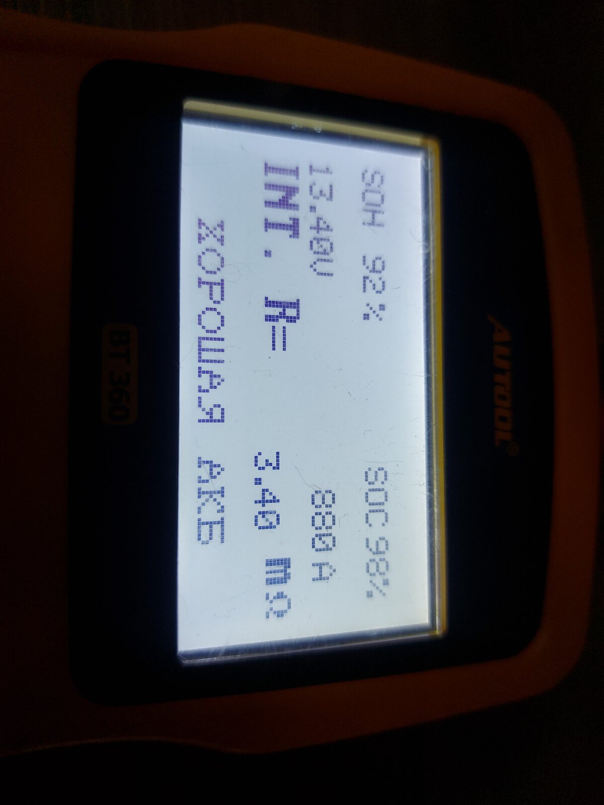

Сегодня утром снял с заряда, 4-е часа отстоялся, замерил показометром(прям "лучше нового").
12 часов назад, Aleksszlat сказал:
Не, не делал. Вроде зачем зря мучить, он же летом куплен.
Добавлю вторую часть показометра.
Упсс, как время бежит, в кармашке нашёл её записи, АКБ то уже 2-а года. Записи дополнил.
К ТАБу есть претензии по качеству ?
К табу нет. Есть к измеряльщику.
Сопоставимые результаты тестер даёт при одинаковых НРЦ, а не в диапазоне 12,88-14,1. Дайте отстояться до 12,88 и тогда уж выкладывайте.
1 час назад, krufel сказал:
Щассс, буду ждать сутки что б удовлетворить чьи-то хотелки ....
R.S. потом будет, а t надо +25,07 С .....  :pardon:
