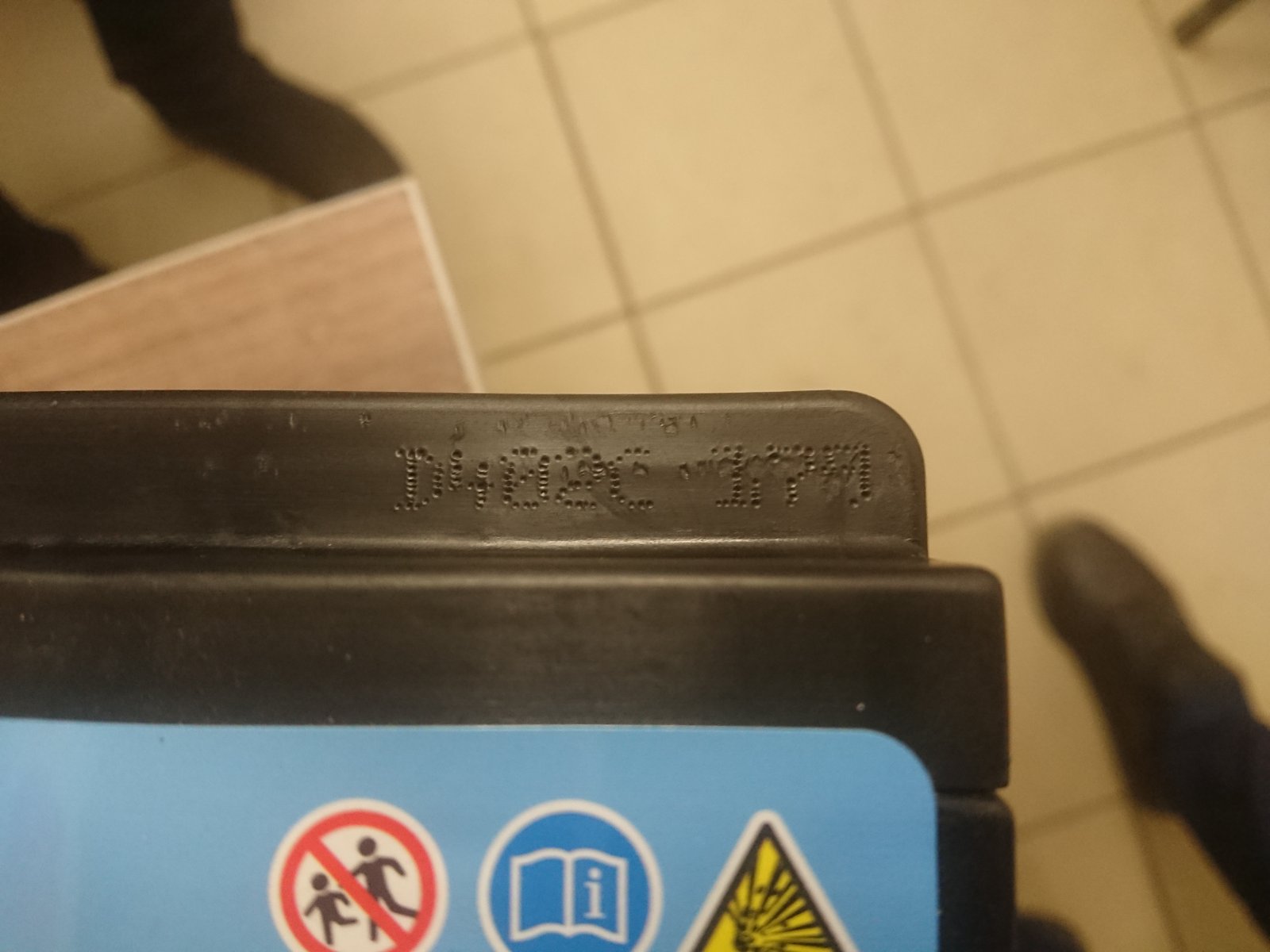

17.03.2022, т.е. меньше месяца назад куплен Tudor Start-Stop AGM TK950, вчера скоропостижно скончался, авто простоял 4 дня и даже центральный замок не открылся, при потпытке запуска двигателя - ноль эмоций, при подключении к з/у (импульсное, автоматичское со специальным режимом для AGM) ошибка через несколько секунд зарядки, сегодня померяли напряжение - 6,3 В. Сдал в магазин, жду возврата денег. Дата пр-ва во вложении, если правильно расшифровал - ноябрь 2021. Вопрос: что лучше брать взамен?
з.ы. Использую продукцию exide около 9 лет на разных авто, до этого небыло никаких нареканий.
на фото угла акб страна производства акб  - не видна, но вижу пост про польские "качества",  как то так...
kam69 данные по стране были в накладной
