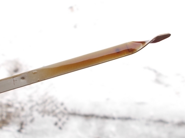

На фото масло на пробеге 5500 км, с холодного и с горячего двигателя.
Lukoil Genesis Glidetech 5W-30 отработка на KIA RIO после 5517 км.
