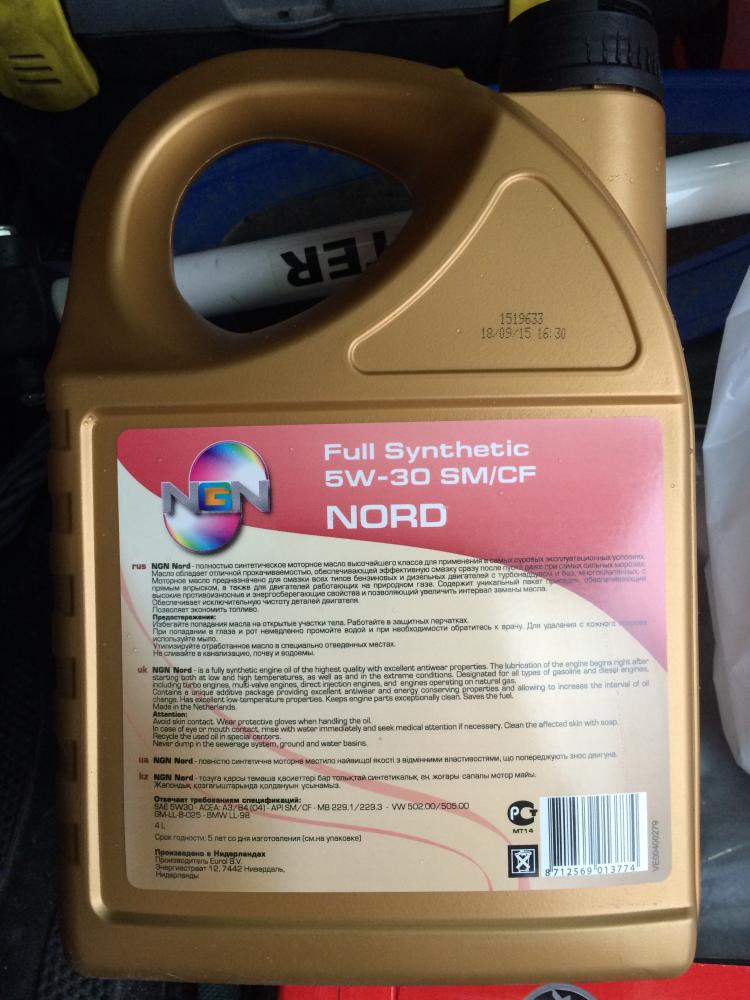

5 мая 201610 г На новой этикетке (на обратной стороне канистры) пририсовали допуск Renault RN0700/RN0710. На старой - не было, и в Таблице соответствий допускам тоже не было допусков RN. Это тонкий намёк на смену базы (убрали/урезали ПАО с эстерами), чтобы влезть в copper corrosion "1a"? Обновили ACEA A3/B4 до 2010, следовательно TBN должно быть >10. Все (оба) прошлых анализа свежего масла показывали 9,35 и 9,02). P.S. Моё мнение: либо просто "освежили" допуски в ногу со временем от балды без реального соответствия, либо всё же откорректировали базу и рецептуру. Канистра с этикеткой старого образца, где ещё нет RN0700/RN0710 и A3/B4-2004: Изменено 5 мая 201610 г пользователем petrik72

23 мая 201610 г Хороший дизайн канистр они сделали, мне нравится Обычно когда производитель уходит в дизайн, то это отвлечение внимания потребителя от качества содержимого. Не хотелось бы конечно урезание характеристик, уменьшение содержания ПАО и эстеров, в этой теме вроде проскакивала инфа об изменении рецептуры, что меня огорчило. Отпишусь о своем опыте. Пока идет километраж у меня из первой заливки NGN Норда. Залил в турбовый Форик, 2,5. Ощущения конечно очень положительные. Угар минимален, за 5000 км подлил грамм 200, хотя до этого лил Мотюль, его бы за этот период влил не меньше литра. Сейчас режимы езды у меня 60/40 город и трасса, в городе светофорные гонки как обычно в начале лета на радостях от переобутой летней резины))) Частенько тапку в пол со светофора вдогонку за байкерами))) Однако уровень стоит как вкопанный, масло потемнело конечно, но не цвета гуталина, через 1000-1500 солью, гляну на отработку, фильтр распилю. Пока очень доволен.
24 мая 201610 г Обычно когда производитель уходит в дизайн, то это отвлечение внимания потребителя от качества содержимого. Не хотелось бы конечно урезание характеристик, уменьшение содержания ПАО и эстеров, в этой теме вроде проскакивала инфа об изменении рецептуры, что меня огорчило. Смена дизайна упаковки это не более чем новая, более удобная и презентабельная канистра, которая не влечет за собой смену рецептуры или завода изготовителя и прочего. NGN NORD с момента его появления выпускается по неизменной рецептуре (Эстеры+ПАО).
