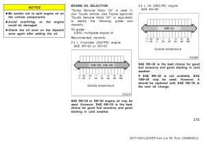

Полстраны на 10W40 ездит... совпало у вас с тем что на А3 вкладыши провернуло. Масло конечно вязкое, но 5W-30. @Dumus чё-то краски сгущает :DD
Да, что-то я немного погорячился:
Для 3MZ-FE - 0W20 и 5W20 не рекомендуют, поэтому ничего продавать не надо, это масло подходит к этому двигателю.

Ну залейте ILSAC в следующую замену, сравните, ничего не почувствуете, докатывайте Норд, понравится больше на низковязких - продавайте запасы. Я бы Норд залил после ремонта, он с эстерами бы какулек помыл ;)
Спасибо за советы! Заказал 5 литров петро канады, на пробу, покатаюсь, сравню, пока продавать норд не буду. Просто думал из за него вкладыши провернуло.
   Вязкость НОРДА практически на границе А3 и А5, а после тысячи-двух пробега проседает ниже 11 и это при летней эксплуатации ( разжижение бензином при холодных запусках исключены), поэтому вязкость не причём - однозначно. НОРД лишь косвенно мог спровоцировать случившееся из-за своих хороших моющих свойств. При движении машины через фильтрующую штору фильтра проходит едва ли только половина всего масленого потока, так как клапан в фильтре открывается на 1,5 кг , а давление в системе на оборотах 2-5 кг. И вот в этом вся опасность, того что отмытый нагар-песочек пойдёт в масленую систему, минуя фильтровальную штору. И откладываться этот нагар-песок будет в канале бугеля коленвала, постепенно забивая его. Почему именно там? Это следствие центробежной силы в бугеле коленвала. И чем больше обороты двигателя, тем плотней он будет там осаждаться. Порой приходится горстями от туда нагар выскребать. На ютубе должны быть ролики о чистки коленвала. Так и получается масленое голодание на шейках вкладышей, особенно страдают дальние от масленого насоса вкладыши. Если машина куплена б.у, с неизвестной историей замены масла и нет возможности снять клапанную крышку, для оценки состояния, то думаю просто необходимо использовать хорошие промывки перед заменой масла, именно для того,что бы размягчить и промыть возможные отложения в коленвале.
Про моющие способности норда, я тоже думал, тем более на стенках поддона есть немного отложений и они легко снимаются пальцем, такое чувство что их что то недавно растворило. Я коленвал с машины не снимал, но шатуны все открутил, со всех маляных каналов шеек потекло малсло. Поковырял в масленом канале 15 сантиметровым пластиковым хомутом, но там всё чисто. Дул в отверстие масляного фильтра компрессором, с масляных каналов шеек коленвала бежит масло, без какой либо грязи. Может, что то не так сделал?
