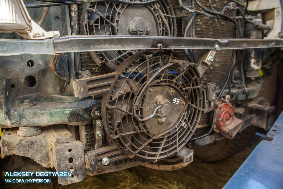

поставил внешний радиатор АКПП. Внутренний контур в радиаторе двигателя исключен. Радиатор масляный от какого то автобуса. Вентилятор от кондея прадика. Управляется электронным термостатом по выходной температуре после радиатора.
Итоги:
1. При движении по трассе температура на выходе радиатора 40-60гр. Выше нагреть сложно.
2. При движении в перевал горный температура доходит до 75 (а выше включается вентилятор, настроил так). При этом выше 80 нагреть тяжело в 35гр жару. Но разумеется такой цели перед собой не ставил :)
3. При движении под гору используя торможение двигателем температура растет почти как при движении в гору :)
4. По городу температура 50-70гр. До включения вентилятора доходит редко.
По трассе сначала пугала такая низкая температура. Боялся что расход вырастет. Надо заметить что я меряю температуру на выходе. Мерял температуру поддона ИК термометром - в среднем выше на 10-15гр.
Но по замерам расход по трассе вышел в районе 11-12л при овощной езде 90-110км ч. Прадик 3.4л так что страх что из за недогретого масла будет конский расход ушел.

У меня те формулы тоже гонят пургу :) На ходу температура скачет от 10 до 200, при езде накатом показывает что-то более-менее близкое к реальности.
Итоги:
КМК слишком уж холодная жидкость. Все же есть расчетные значения, а здесь температура совсем низкая
