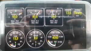

Продолжаю мониторинг эффективности работы радиатора атф с ростом уличной температуры, каких либо значительных подвижпк нет, в городе по пробкам греется сильнее но рост ограничен включением основных вентиляторов при росте Т ОЖ.
Это максимум города
@Nordman,
По t в подкапотном не очень заметно изменение температуры.
А КлКонтролем пользуетесь?
Я через елм мониторю, данных за глаза.
У меня на трассе после 130 км\ч начинает активно греться. Т.е. выходит из баланса охлаждение- нагрев. Допник стоит, немного это странно т.к. бублик давно заблокирован, но специ по этим коробкам говорят что это из за цепи в конструкции, была бы на шестернях такого бы не было.

Поделюсь и своими наблюдениями.
Легковушка, снизу защита (двиг. АКПП) Отвод горячего воздуха минимален.
1. Город пробки (13-15км.ч) Время около часа в  таком режиме. Температура воздуха +12.  Далее температура перешагнула за 100... Потом машину поставил на парковку.
2. Объездная дорога, скорость 100км.ч. без обгонов. Воздух +15. Температура достигнув 58 градусов, так и держалась. 40 минут наблюдений. Добавлю немного. За 5 часов стоянки, масло с 58 остыло до 30.
1.post-20-0-70555600-1493641908_thumb.png  2. post-20-0-63276400-1493641919_thumb.png
