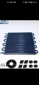

Машина Мазда 6, поставил 8-ми рядный трубчатый радиатор и термостат от VAG. Штатный теплообменник исключил. Температуру мониторю через приложение Forscan. Зимой АКПП прогревается существенно быстрее, чем со штатным теплообменником. Летом в жару температура в городе 80-90 градусов. На трассе примерно также. Один раз было 105 градусов, после горной активной езды на полностью груженной машине.

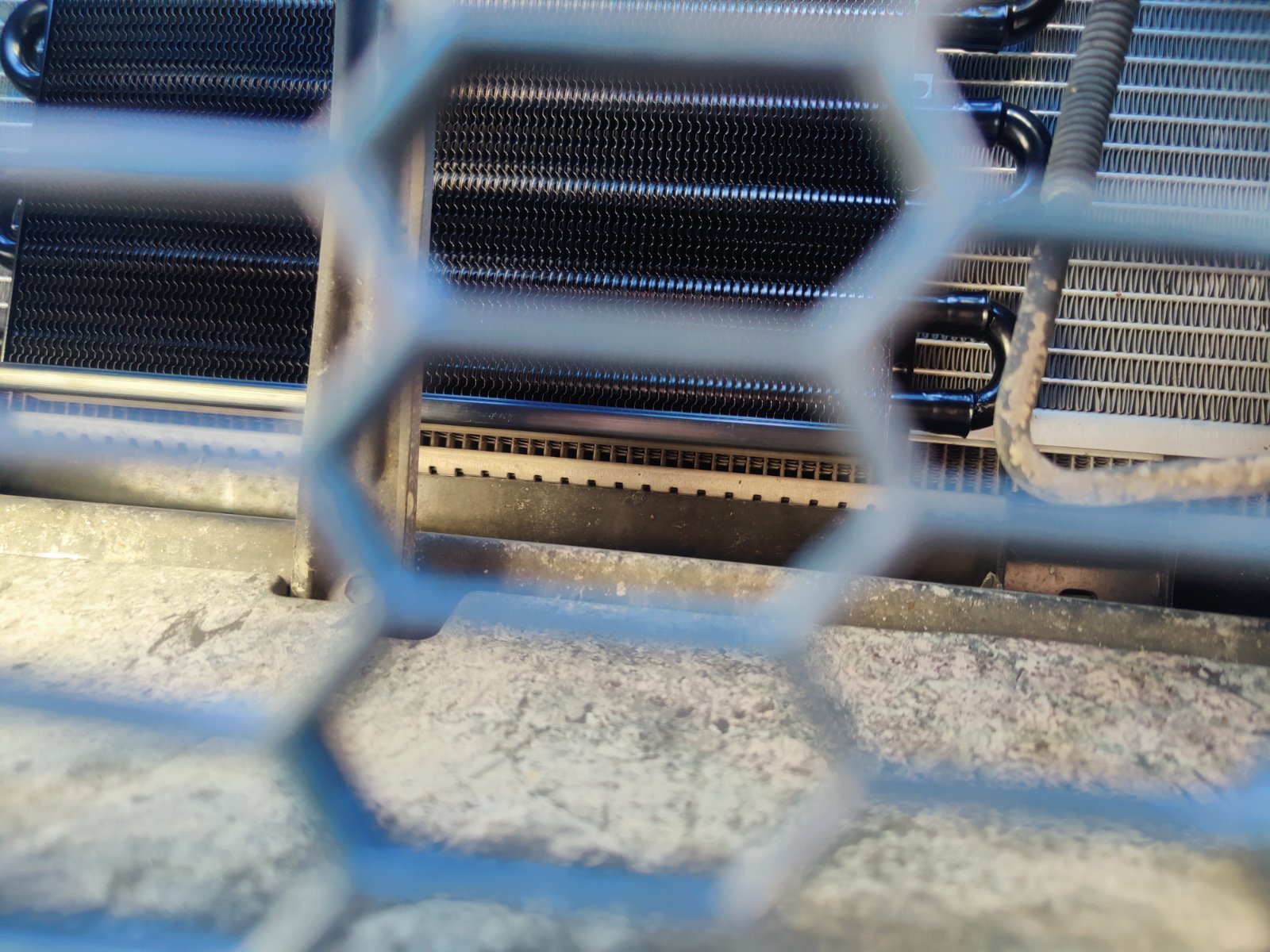

Поставил радиатор, трубчатый 10 рядов, АКПП a960 e.
Так как в моих климатических условиях температура в городе достигает 100 градусов, при обычном использование, в пробках.
Жара 9 месяцев за 30 градусов, зимой +10 (2-3 месяца)
Теперь о эффективности, радиатор очень большой, в условиях городских пробок за 30-40 минут с родным теплообменником было уже 100 градусов, сейчас 60-70°. Но это в обычном режиме, город 50-70 км в час, если нет пробок. Температура на улице +36°.
На трассе при 140 км и температуре воздуха +31°, температура АКПП 76°.
Теперь вопрос, такая температура 60-80° нормальная для Toyota WS?
