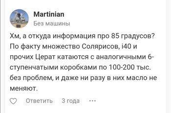

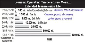

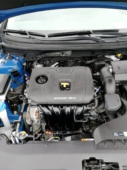

Один продавец доп.охлаждения АКПП запустил дезу на Д2 (запилил пост) и все сразу бросились ставить доп.радиаторы. Я посмотрел по его ссылке, он на этом деньги зарабатывает (скрин1). А вот ему отвечают в комментах и я с этим согласен (скрин2). Ну и самое главное - конструктив, все авто разные, ты не равняй Крету, Солярис, Елантру, Туссан и ту же Сонату, например. У тебя на Крете столько же места было под капотом (скрин3)? Я туда свободно встану между радиатором и мотором. Вот тебе и лучшее охлаждение АКПП на Сонате, как вариант, воздуха дохрена)))
