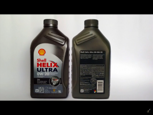

Как интересно!
Фото задней этикетки нет?
Кстати, в каком городе/стране это было?
Пожалуйста! Я больше скажу, там и артикул другой:550041079
Судя по языку или Испания или Португалия
Я про подделку и не думал даже, меня просто смутило то, что беч на разных сторонах, какой в этом смысл? Да и этикетки, сзади кстати абсолютно другая. Или нашу страна не вписывается в какие то стандарты?
Судя по Гуглу, вообще Перу, импортёр http://www.nexolubricantessa.amawebs.com/
p.s. Я ещё вот такие странные этикетки со словом "professional" встречал в УкрНете:
Изменено пользователем Izb
Может это лишние заморочки) У нас же сейчас EAC, возможно поэтому) хотя вот Мобил америкосовский доходит до нас.
