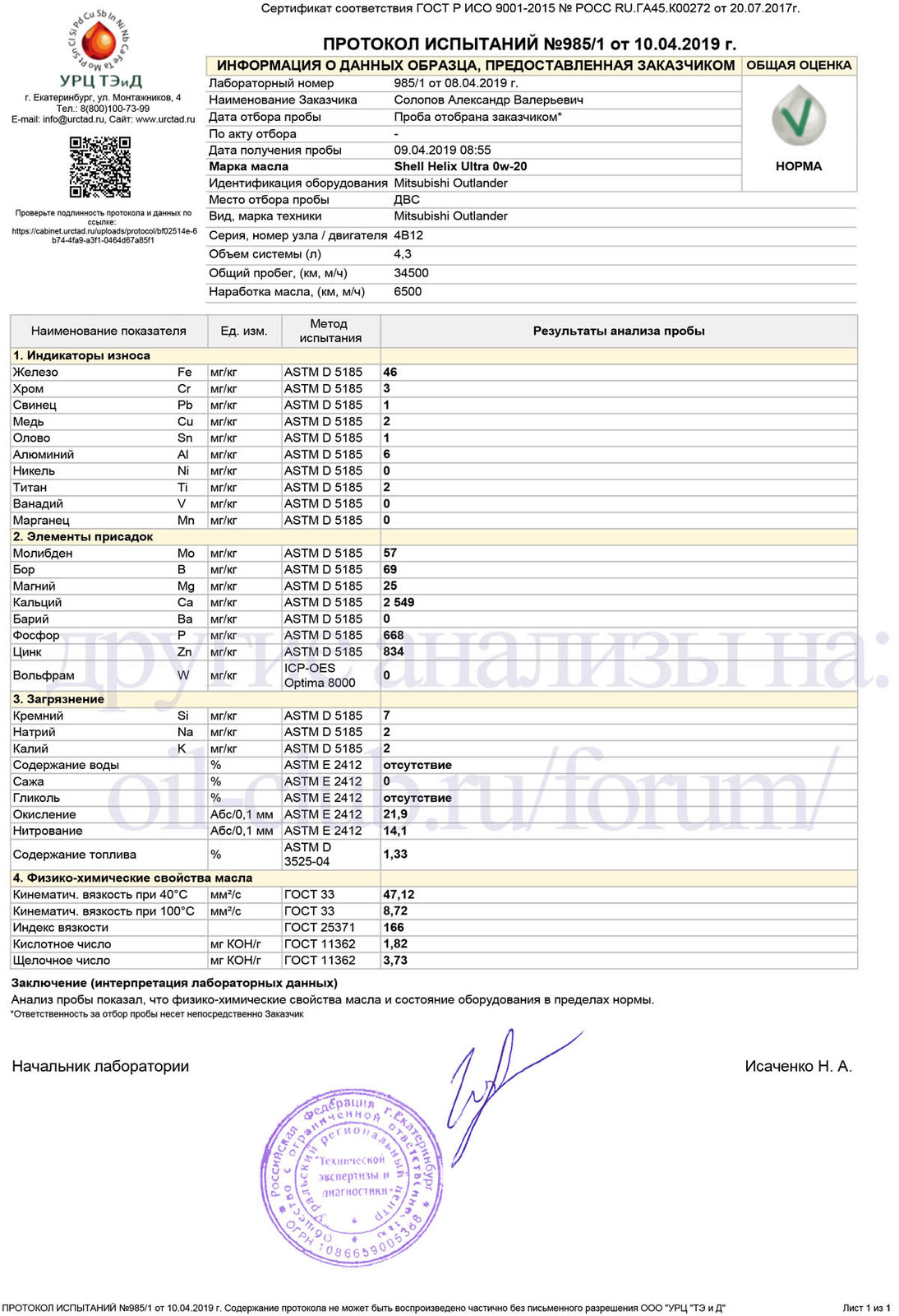

11 апреля 20197 г Автор Популярное сообщение Закреплён Shell Helix Ultra 0W-20 API SN отработка на Mitsubishi Outlander после 6500км Масло: Shell Helix Ultra 0w-20 Автомобиль: Mitsubishi Outlender 2014, 2.4l, 4В12. Общий пробег на одометре: 38 000 км. Пробег на масле: 6 500 км. Моточасы: 300+- м/ч. Израсходованное топливо: 1100 Доливки масла: не доливал. Присутствие отложений в двигателе ДО: не знаю. Присутствие отложений в двигателе ПОСЛЕ: не знаю. Автозапуск по времени: нет. Наличие чип-тюнинга: нет. ГРМ: цепь. Предпусковые подогревы: Вебасто всегда ниже -10. Период эксплуатации: август 2018 - февраль 2019. Срок эксплуатации: 6 месяцев. Топливо: Бензин Газпром G95 Режимы: город 60%, трасса 40%. Фильтр масляный: VIC C-307. Фильтр воздушный: VIC . Марка антифриза:,ТСL power coolant -50 . Объем заливаемого масла: 4,3 литра. Отбор масла: слив с картера. Отбор масла проходил с горячего или холодного двигателя?: с горячего двигателя. Что было до этого масла: 0 - 1 000 - заводское; 1 000 - 25000 - Mobil1 FE 0w-30 тремя заливками; 25000 до сих пор- это анализируемое масло, вторая смена этого масла на 31500 Промывка промывочным маслом: нет Присадка: нет Предыдущий анализ с этого автомобиля: Shell Helix Ultra SN 0W-20 отработка на Mitsubishi Outlander после 5500км
10 апреля 20197 г Пришел анализ с УРЦ, железа настрогано пипец, все остальные элементы в норме. И да, думаю, я был прав что щелочное убил Текрон. В этом анализе масло слито как раз перед смертью. Повторю, было 300+мч...
10 апреля 20197 г Автор Вадим_69 , ну и что теперь- маслу зачёт, а Текрон и иже с ними лить только перед заменой???
10 апреля 20197 г Автор 2 минуты назад, Dimmy сказал: 9398907, заполни шаблон и создай новую тему. Комп недоступен , пдф редактор в телефоне кастрированный и формы сравнения масла с новым нет. Неловко говорить, но правда неудобно пипец. Изменено 10 апреля 20197 г пользователем 9398907
10 апреля 20197 г 17 минут назад, 9398907 сказал: И да, думаю, я был прав что щелочное убил Текрон. Точнее сказать, нечто под названием "Теркон" способствовало более быстрому окислению масла, а падение щелочного - следствие.
10 апреля 20197 г Популярное сообщение 2 минуты назад, 9398907 сказал: а Текрон и иже с ними лить только перед заменой? Не надо вообще всякую хрень лить в бак. Только брендовое топливо.
10 апреля 20197 г Автор 8 минут назад, Dimmy сказал: Точнее сказать, нечто под названием "Теркон" способствовало более быстрому окислению масла, а падение щелочного - следствие. Но ведь смотри, это масло принято считать, что 250мч и под замену, а здесь 300 и ещё живое). Ну, почти живое... Изменено 10 апреля 20197 г пользователем 9398907
10 апреля 20197 г 1 час назад, 9398907 сказал: Но ведь смотри, это масло принято считать, что 250мч и под замену, а здесь 300 и ещё живое Живучесть масла оценивают по нескольким параметрам: TBN/TAN, вязкость, количество продуктов износа. Не все зависит от моточасов. Еще надо учитывать израсходованное топливо. У тебя мне не нравится количество Железа. А металлы износа как раз завязаны на моточасы. Если увеличить их количество, то и металлы поползут вверх. На мой взгляд, у тебя повышенный износ, что и было показано двумя предыдущими анализами. Изменено 10 апреля 20197 г пользователем Dimmy
10 апреля 20197 г Автор Только что, Dimmy сказал: . У тебя мне не нравится количество Железа. А металлы износа как раз завязаны на моточасы. Если увеличить их количество, то и металлы поползут вверх. На мой взгляд, у тебя повышенный износ. Морозы. На излёте своей работы масло зацепило пару недель морозов, и крепких. А наш движок, по наблюдениям Вадим69, очень к нему чувствителен.
10 апреля 20197 г 9398907, тогда тебе надо сделать анализ после летней эксплуатации. Если металлы упадут, то все в норме.
10 апреля 20197 г Автор 12 минут назад, Dimmy сказал: 9398907, тогда тебе надо сделать анализ после летней эксплуатации. Если металлы упадут, то все в норме. Ожидая анализ этого масла, и на странице этой темы тоже, ждали не менее ужасного анализа, чем а шапке. Поэтому я думал откатать 100-150мч и слить. А вышло то все весьма прилично. Вот и думаю- до осени откатать, что ли? Залито то ведь точно такое же SHU 0-20, и оно нормально работает, как оказывается... Изменено 10 апреля 20197 г пользователем 9398907
11 апреля 20197 г 13 часов назад, 9398907 сказал: Вадим_69 , ну и что теперь- маслу зачёт, а Текрон и иже с ними лить только перед заменой??? Да, всё норм. Кол-во металлов уменьшилось в два раза - значит, была какая-то проблемка на одном из предыдущих интервалов (например, "цепануло" когда-то в сильный мороз), а теперь постепенно вымывает продукты износа. Думаю, пара интервалов и всё придёт в норму (для 4B12 - 10-20 ppm Fe за 200 мч)... Ну и TBN/TAN здесь подтверждает догадку насчёт: присадки в топливо с PEA "садят" щелочное. Я тоже был сильно удивлён, когда у себя увидел "мёртвый" полнозольник A5/B5 после 250 мч летней трассы (лил в бак KYK Engine System Recovery G): P.S. Но на зиму всё же для минимизации износа советую перейти на что-нибудь c более шикарным CCS типа 0W-20 Zepro, Toyota New или Eneos... Изменено 11 апреля 20197 г пользователем Вадим_69
11 апреля 20197 г Ну что сказать износ ЦПГ продолжается, просто здесь меньше моточасов 400-450 мч(похоже по износу что вообще 500-550) 300мч Больше моточасов больше и железа на столько же... И даже самое хорошее масло на это никак не повлияет.
11 апреля 20197 г H5N1 так оно для 300мч отлично отработало, еще даже пару тысяч проедет. Дело в другом...
