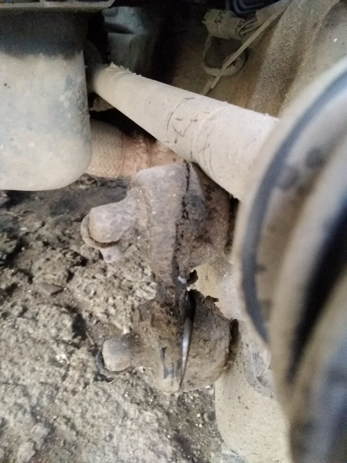

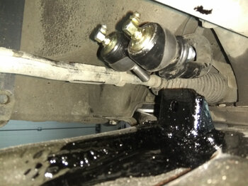

10 февраля 20215 г кстати, где-то тут я писал про шаровые узлы стойки стаба FENOX ls11177 для сонаты3 с необычным исполнением пыльника, точнее с колпачком вместо пыльника. так вот они живы здоровы, на днях брат занимался подвеской и заодно прокачал их шприцом с шрб, смазка из-под колпачка выдавилась я б не сказал, что прям грязная, пальцы тугие. удивительное рядом. это фото сделал я на днях, так они выглядели до прокачки. грязненько, пыльненько, иногда мокренько. всё, как м ы любим. в зоне скольжения колпачка видна полоска чистого металла. это фото из интернета, для понимания того, что пыльника нет, есть скользящий по бОльшему диаметру колпачок. Изменено 10 февраля 20215 г пользователем Obormot
