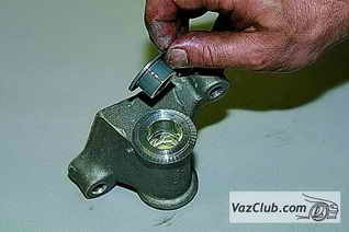

Чем смазать  маятниковый рычаг на ниве ?  Из имеющихся  склояюсь к nevastane xs80 или huskey tf 1000.
Маятниковый рычаг на ниве это силуминовый корпус, пластиковые втулки, резиновые манжеты и стальная ось.
Изменено пользователем Stat5
12 часов назад, Stat5 сказал:
Если маятник регулярно купается, то сульфонаты предпочтительнее. Но пойдет ли сюда XS-80 непонятно, разве что шприцевать почаще. У меня схожая конструкция - пластиковые втулки, резиновые манжеты, только корпус стальной. Предыдущий хозяин не обслуживал этот узел, в результате коррозия, износ оси, люфт. Оригинальная деталь стоит невменяемых денег, а качество неоригинальных аналогов оказалось ниже плинтуса: 2-3 года и в помойку. Решил восстановить старый. Поставил новые манжеты и втулки, но из-за коррозии оси некоторый люфт все-равно остался. Чтобы его уменьшить густо намешал порошка PTFE в сульфонат-кальциевую смазку Total XM-220. Поскольку на маятнике есть тавотница, буду раз в год шприцевать уже чистым XM-220. Вот только вот из-за коронавируса на выезде из города блок посты стоят и на покатушки не пускают :sad:
