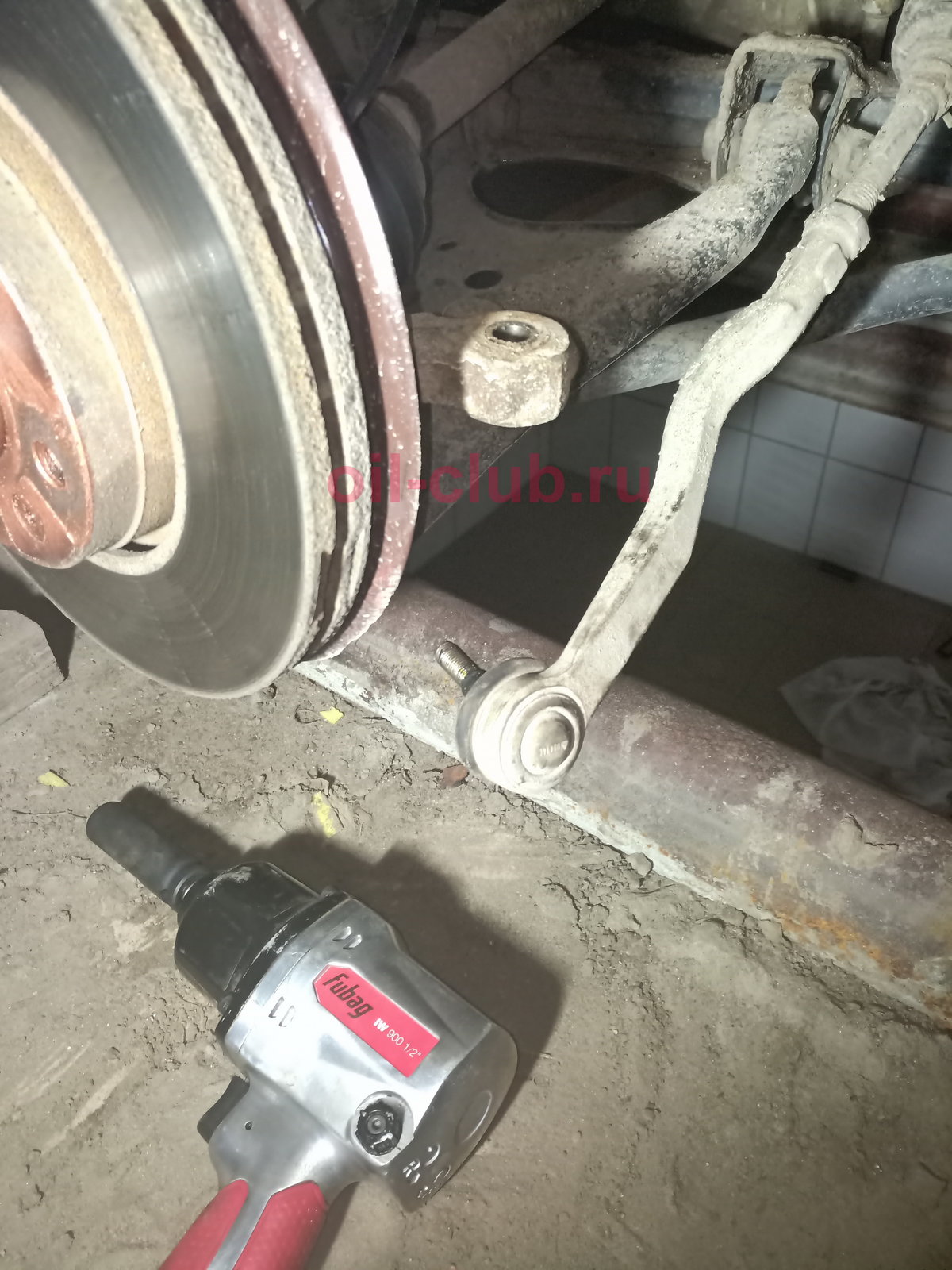

Заскрипели плавающие сайлентблоки на бмв. Купил лемфордер, и хочу в них набить смазки. На пыльнике есть маркировка СR, где-то видел, что это значит маслостойкость, но сейчас найти не могу, кто в курсе что именно значит эта маркировка? Заказал ШРБ-4, хочу ей забить под пыльник, и теперь вопрос: надо ли удалять заводскую смазку или просто набить ШРБ-4?
47 минут назад, mrdevilx сказал:
ШРБ-4 - это прекрасно! А есть возможность тавотницу (пресс-маслёнку) ввернуть в донышко шаровой опоры? Она тогда станет почти вечной при условии шприцевания хотя бы раз с полгода.
hJh-DXQCj-8-UXdEbjHD2Guo8VcM1wngBjyAARvA

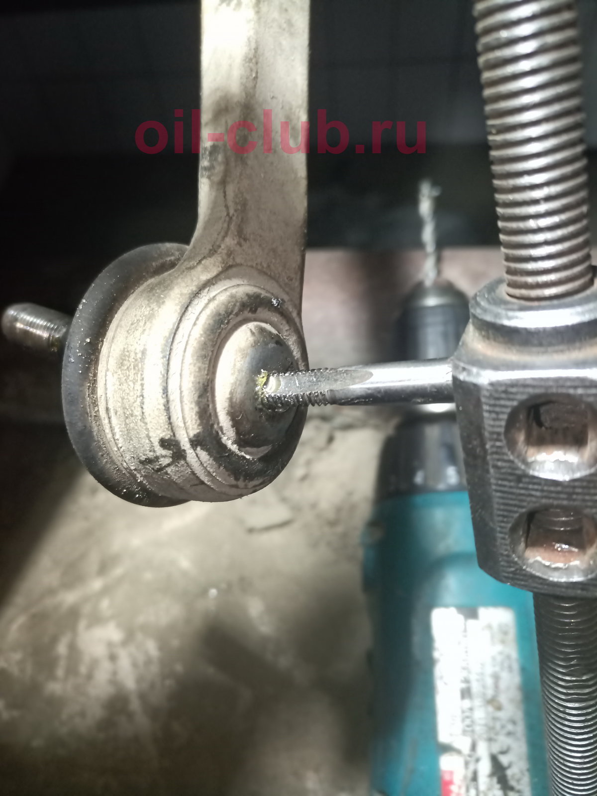

Нужно сверло и два метчика. Ещё дрель-шуруповёрт. Дел на час времени.

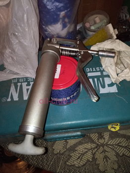

У меня вот так:
IMG_20200409_203712.thumb.jpg.7cb3846d734a1b2802bcc9b7cf47f399.jpg IMG_20200409_203924.thumb.jpg.ef83de95afb53e817ea98dac0fb6af21.jpg
Под красным колпачком маслёнка. Качаю вот этим маленьким Groz арт.GR43260
Изменено пользователем Ё}I{ИК
добавил фото
On 4/9/2020 at 8:32 PM, Ё}I{ИК said:
...Нужно сверло и два метчика. Ещё дрель-шуруповёрт. Дел на час времени....
Забыли самое главное...толщина металла "донышка".
В жестянке держаться ничего не будет.
1 час назад, verlube сказал:
Да, верно, забыл. Там около 1.5 мм или больше. Дело в том, что шприц был новый и качественный. В первый же момент так обхватил тавотницу, что реально думал, что сверну её. Пришлось аккуратно выкрутить из ШО вместе со шприцом.
Но потом страх пропал и теперь снимаю головку шприца просто наклоняя её "на излом".
Сверлил сверлом, намазанным смазкой, чтобы стружка прилипла и не попала внутрь.

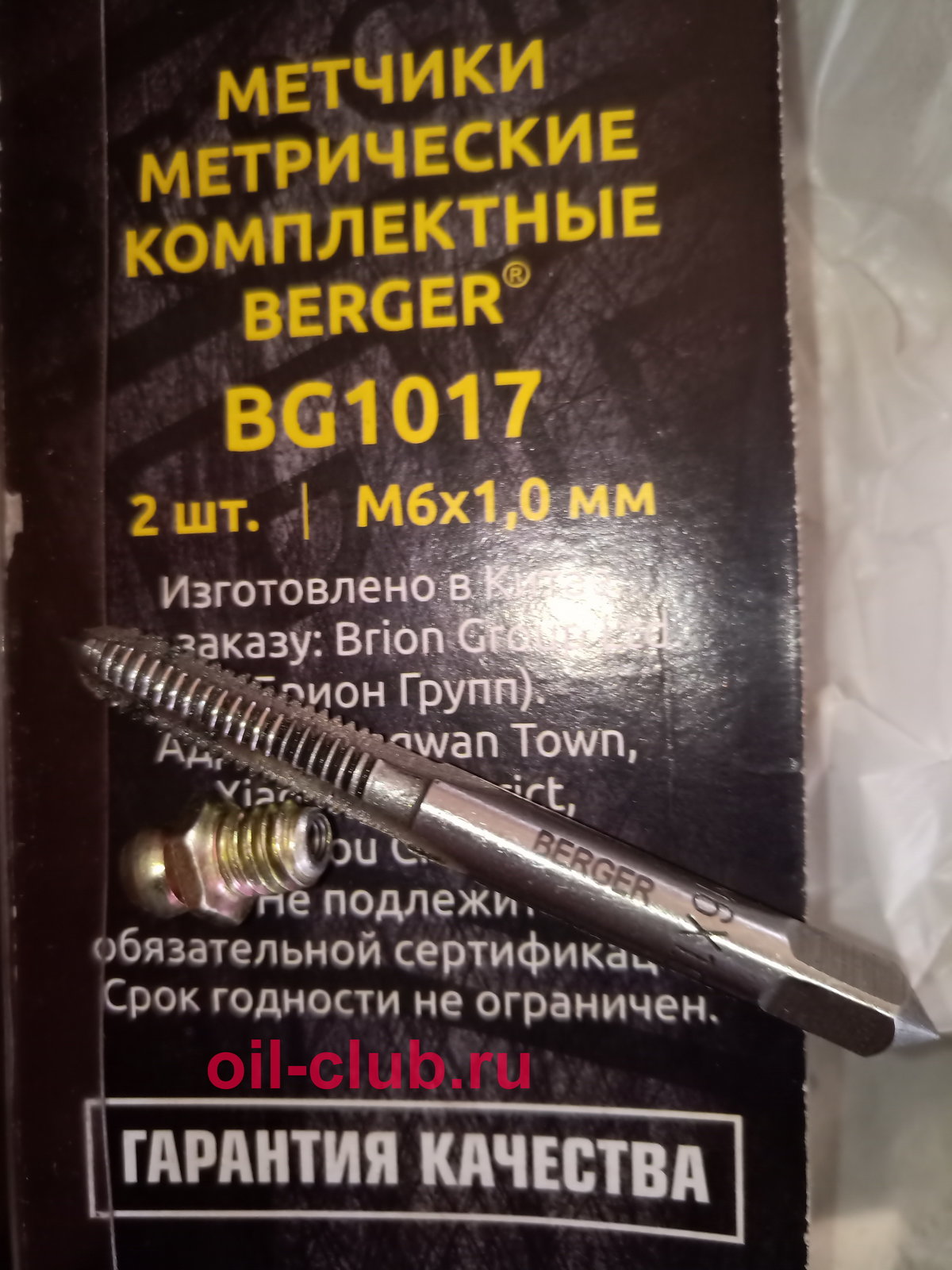

09.04.2020 в 23:32, Ё}I{ИК сказал:
У вас метчик 6*0.75мм или 6*1мм?  А какой шаг резьбы на масленке?
1 час назад, Stal сказал:
Чуть позже посмотрю. O`k? Сейчас освежаю память (тупо смотрю "Star Trek", 2009 год). Что-то хорошо зашло с утра и хочется покинуть эту планету.
Stal 6х1.0 резьбу нарезал плотную, т.е "обозначал" и потом сама "маслёнка" дорезала" её. Там иначе, как помнится, не получалось из-за упора метчика в шар ШО.

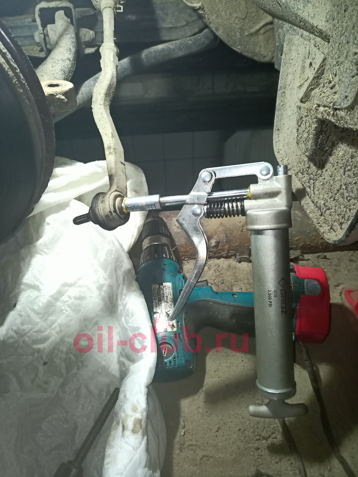

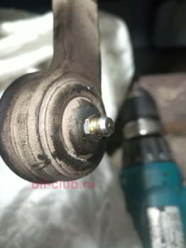

IMG_20200413_110647.thumb.jpg.299a6ad09fd2c6418384e39ade502799.jpg IMG_20200413_110732.thumb.jpg.f3ce2cf0cfd3a394929499e39e139dd3.jpg IMG_20200413_110853.thumb.jpg.c89945e2623e1b35d4a52c0cfdbe9f1f.jpg
sanchell Stal вот на действо, что на фотографиях, у меня сейчас ушло ровно 40 минут. На два наконечника рулевых тяг. Это "родные" наконечники. Кстати, внутри было немного воды, навзгляд, около 7-10 мм3. Я не ошибся, со спичечную головку выдавило на шток.
У меня аналогично рулевые сделаны, сначала купил жёлтые тавотницы,  на старом рулевом наконечнике пробовал и сломал их , они хлипкие, купил другого типа и металл другой, те нормально выдержали. Нюанс есть не большой при нарезке в рулевые наконечники, нельзя полностью вкручивать тавотницы они начинают упираться в шарнир и не дают ему двигаться полноценно, поэтому подкладывал шайбочку под масленку на 6мм, и садил с герметиком. Было 2 метчика м6 поэтому один подработал на заточном станочке.
Изменено пользователем Alexber
5 часов назад, Ё}I{ИК сказал:

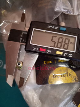

На масленках резьба коническая и немного не дорезанная резьба в шаровой только на пользу - лучше уплотнит, кмк. А вообще вам здорово повезло, что параметры резьбы метчика и тавотницы совпали. А у меня вот облом, нарезал на днях резьбу на шаровой M6*1.0, а из горсти имеющихся масленок не подошла ни одна - все имеют резьбу М6*0.75 и не вкручиваются от слова совсем. К сожалению метчика М6*0.75 у меня нет. Заказал нужные масленки в Китае, но ХЗ, когда придут в связи с коронавирусом  :cray:
Выше на фото есть артикул тавотницы с нужной Вам резьбой. "красная этна" арт. 264072. А пока можно просто винтики вкрутить.
