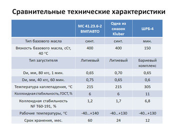

3 декабря 20196 г Всем быть в восторге! ВМП выкатили свою смазку для шаровых. Правда вызывают вопросы два аспекта 1) Я смотрю на таблицу которую они выложили и положительно недопонимаю, чем их смазка в замкнутом пространстве шаровой лучше ШРБ4. Учитывая что при малых нагрузках у нее, даже не смотря на бОльшую вязкость выше и пятно износа. 2) Интересен тезис, что у ШРБ4 вязкость 150сст. ШРБ4 на морозе ведет себя не сказал бы что как высоковязкая минералка. Или это свойства бариевого загустителя улучшают поведение на морозе (низкий предел сдвига) Опциональный вопрос - с какой смазкой клюбер они сравнивали. ЗЫ. К сожалению на Drive2 я не могу задать им ни одного вопросика. Они меня забанили, после того как я удивился их тезисам о разнице в вязкости между Плазмой и Блу Изменено 3 декабря 20196 г пользователем D'AVerk
3 декабря 20196 г 47 минут назад, D'AVerk сказал: К сожалению на Drive2 я не могу задать им ни одного вопросика.
3 декабря 20196 г Vasek555 Нет, вы что, для местного ВМП (хотя я не знаю, есть ли между ними различие) - я человек без совести и негодяй, которому почему-то важно чтобы они делали свою работу как следует.
