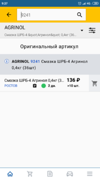

И все же, что лучше предпочесть? Взять на авито банку ШРБ-4 по 400р. продают + доставка рублей 300 или взять Chevron Ulti-Plex synthetic grease EP 1.5 те же деньги получается. Нужно в Шниву  рулевую трапецию заложить.
Интернет-магазин Автото. Код для заказа 9241. 136 банка.
5 минут назад, Barsent сказал:
у нас нету такого нетмагазина
1 час назад, zhey сказал:
https://www.avtoall.ru/smazka_shrb_4_400g_agrinol-094595/  162р
Доставка boxberry и СДЭКом.

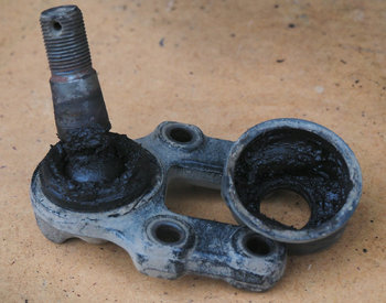

Действительно, складывается впечатление, что сознательно. Однако у некоторых производителей складывается странная картина - применены довольно качественные материалы и одновременно плохое уплотнение шарового пальца. Это я о CTR. Сегодня менял шаровые, которые прослужили четыре сезона и безвременно умерли от воды, грязи и коррозии при целом пыльнике. И какой осел спроектировал форму этих самых пыльников, резины пожалели что-ли?
356031037_PB072556.thumb.jpg.dab20223eda9beb091b6653cc597da59.jpg     Новая шаровая - совсем нет запаса на перемещения пальца
50792117_PB072557.thumb.jpg.48092c0a4183b52e0e771d64c8f1718d.jpg    При установке пыльник принимает форму голенища сапога с глубокими складками.
2076724870_PB072558.thumb.jpg.0bf497fc0463144b1982420143cbd04d.jpg    Внутри абразив из грязи и воды. Шар полностью ржавый
1271443166_PB072559.thumb.jpg.15e541688625e0ef633e8d16c6880ce4.jpg   В новой шаровой смазки немного и шар совсем голый.
1044985800_PB072560.thumb.jpg.ea6d2863e297af306a4bddba6ac1d17c.jpg  Не врут, действительно две разные смазки для самого шара и шейки пальца
Материал пыльника качественный, за четыре года ни малейшей трещинки, несмотря на грубые складки. Сталь и вкладыши тоже приличные. Две(!) разные смазки. Зачем все это, если узел сознательно спроектирован не герметично. Где логика?
