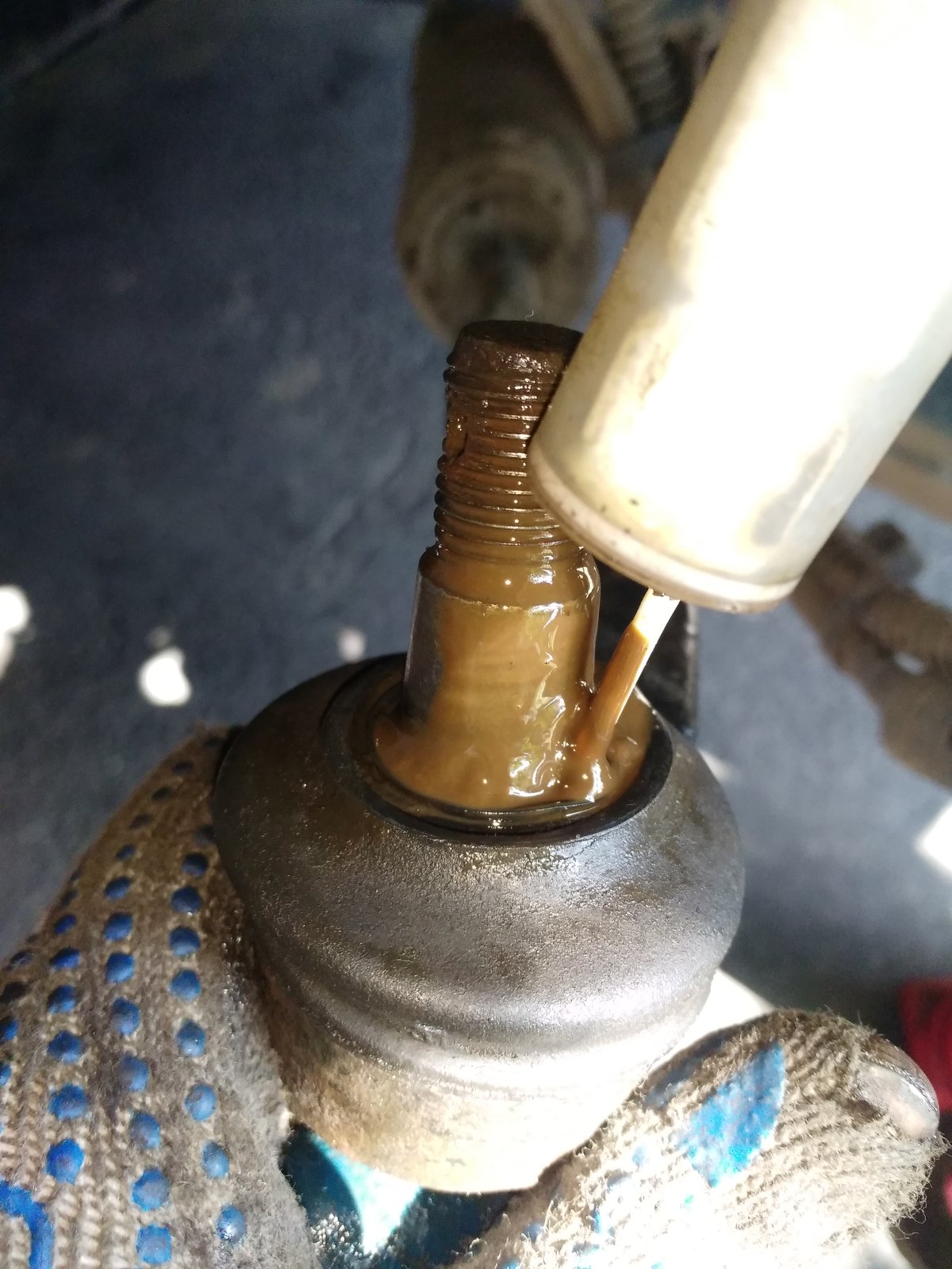

вон у меня наконечники прошли 500 тык, шаровые 400 (их менял на пробеге 100, потом врезал везде тавотницы стал смазывать) - шприцую шрб раз в год примерно, сколько ещё пройдут - хз.
просто она попалась по 100 р за банку, ну и пыльники целые, никакой магии.

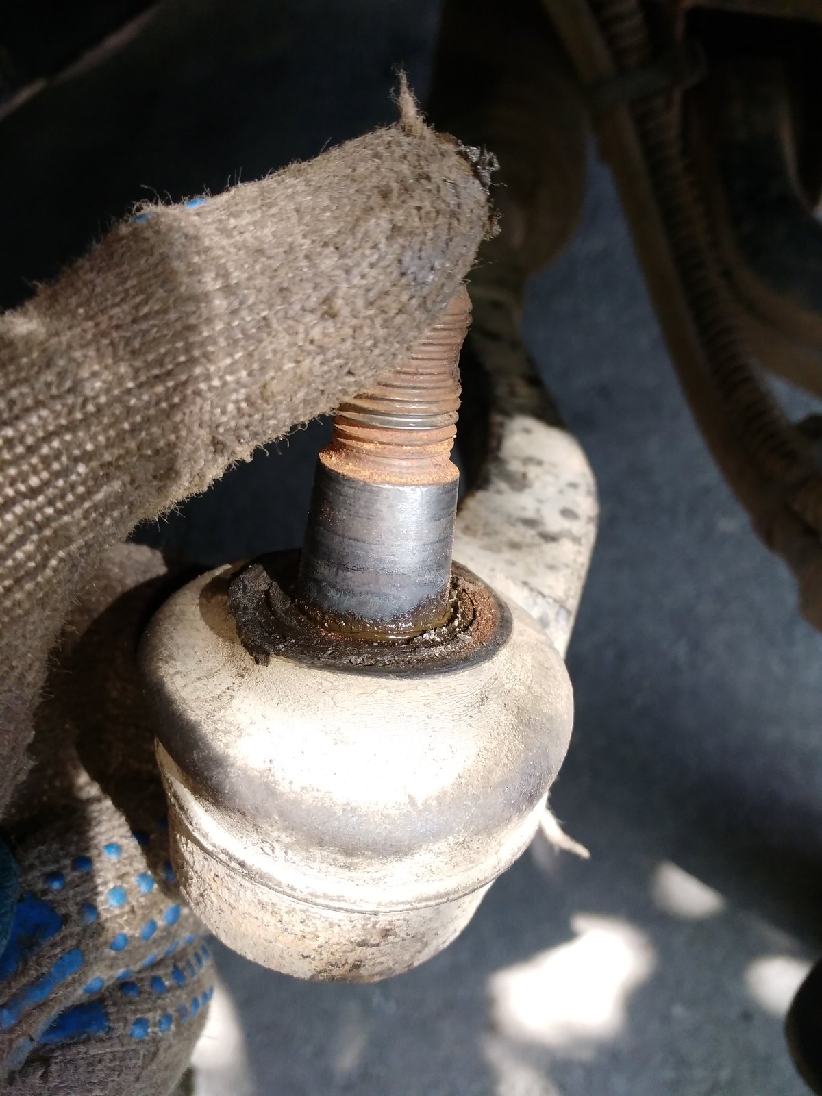

Наконечник рулевой тяги в 85тык пробега приуныл, стал легко ходить, нажал на него, полезло ржавье. Наконечник неразборный, способа снять пыльник не нашел. Оттягивая пыльник от пальца шприцом обиильно пролил вайт-спиритом размягчая старую ржавую смазку (бррр, жуть какая). Потом так же просовывая шприц, прокачал насколько получилось ШРБ-4.
Риски вижу следующие
1) процесс деградации шара уже так далеко зашел, что все равно шарнир разобьет (возможно стоило закачать сульфонат?)
2) вайт-спирит, возможно частично оставшийся внутри, необратимо разрушит пыльник
3) ШРБ-4 не будет нормально заходить в шарнир по какой-либо причине и шарнир скончается в муках.

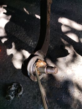

Повысил бы шансы шарнира врезав тавотницу снизу и обильно прокачав смазку через шарнир.
Ржа всё равно в недосягаемом для шприца месте.
verlube если наконечник для этого снимать, то все равно сход развал делать, а тогда рациональнее заменить наконечник сразу ;)
Ну будешь менять, не забудь про тавотницу. ))
verlube стружки больше понапускаю боюсь в шарнир. Я хз как сверлить чтобы внутрь ничего не попало.
Нормально всё будет, сверло упрётся в шар и всё, стружки как токовой будет вообще мизер.
Я ступичный просверливал, переживал за стружку, думаю зря переживал. ))
