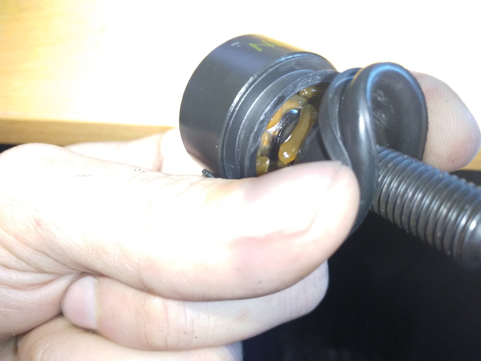

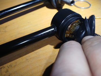

Количество смазки в новых линках CTR и Patron

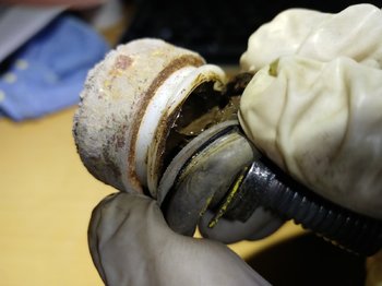

Линки с фф2 прошедшие 75тык.
Одна и та же клиническая картина - один шарнир вызодит из строя, после вскрытия внутри гуанообразная коричневая субстанция и корродировавший шар. Причем речь идет о верхнем шарнире в обоих случаях. И, что интересно, герметичность пыльника визуально не нарушена, пыльник фиксирован с обеих сторон.
46 минут назад, D'AVerk сказал:
У меня так же выглядели именно нижние шарниры.
