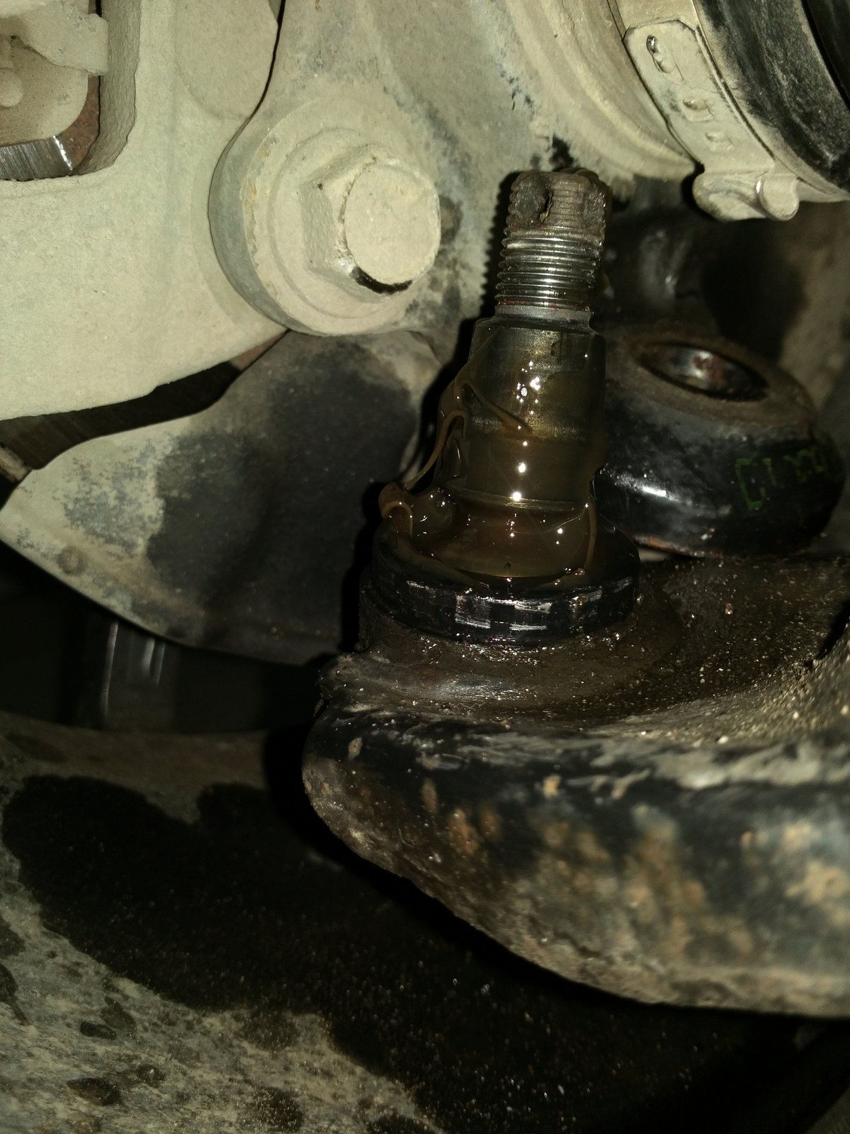

Недавно менял зимние колеса на летние на машине жены toyota passo 2011 г.в. Обнаружил сильно потрескавшиеся пыльники шаровых, трещины не сквозные ещё, шаровые снаружи сухие. Решил заменить, при их снятии обнаружил очень большое количество смазки внутри пыльника и на самой шаровой, примерно 80% свободного объема. Но самое интересное, что смазка полужидкая, примерно nlgi-0 , вполне живая, без твердых добавок, на вид еле жёлтая с зеленоватым оттенком. Сама шаровая, при пробеге 90 т. км в отличном состоянии. Теперь в сомнениях заменять эту смазку или нет?
Смазке 7 лет. Для меня вывод очевиден.
Пыльник уже не жилец. Только замена всего узла...дешевле чем искать пыльник и забивать новую смазку(свое уже отработала).
1 час назад, agstroy сказал:
Очень спорный тезис. Оригинал с гарантированно качественным пыльником, который не сдохнет через год, и нормальной смазкой, будет точно стоить весьма небюджетно, и уж точно дороже тубы Ульти-Плекса и пары новых пыльников. Если они продаются отдельно, что, кстати, совсем не факт. Плюс еще работы по замене и проверка схождения.
Изменено пользователем Screwdriver78
Танцы с бубном от того, что шаровая вварена в рычаг и заменить ее нельзя, только в сборе с рычагом. Цена на него кусается, тем более за пару. Временно пыльники от Волги поставил, оригинальные заказал. Ну и максимально, что смог выскреб и заложил новую смазку.
Изменено пользователем CTAP_TEX
22 минуты назад, CTAP_TEX сказал:
Хорошо хоть пыльники отдельно поставляются. Однако семь лет и родные пыльники в говно - и это тойота... печально.
Если есть желание продлить узлу жизнь,  всегда можно тавотницу сделать, если конечно конструктив позволяет.
Да колхоз, но если колхоз продлевает жизнь узлу, я всегда "За".
