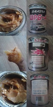

нашел тут шрб-4 Azmol еще родом из 90х, смазка не высохла, по консистенции вроде нормально. Как думаете можно ее использовать или из за срока давности она уже потеряла свои характеристики?
