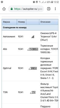

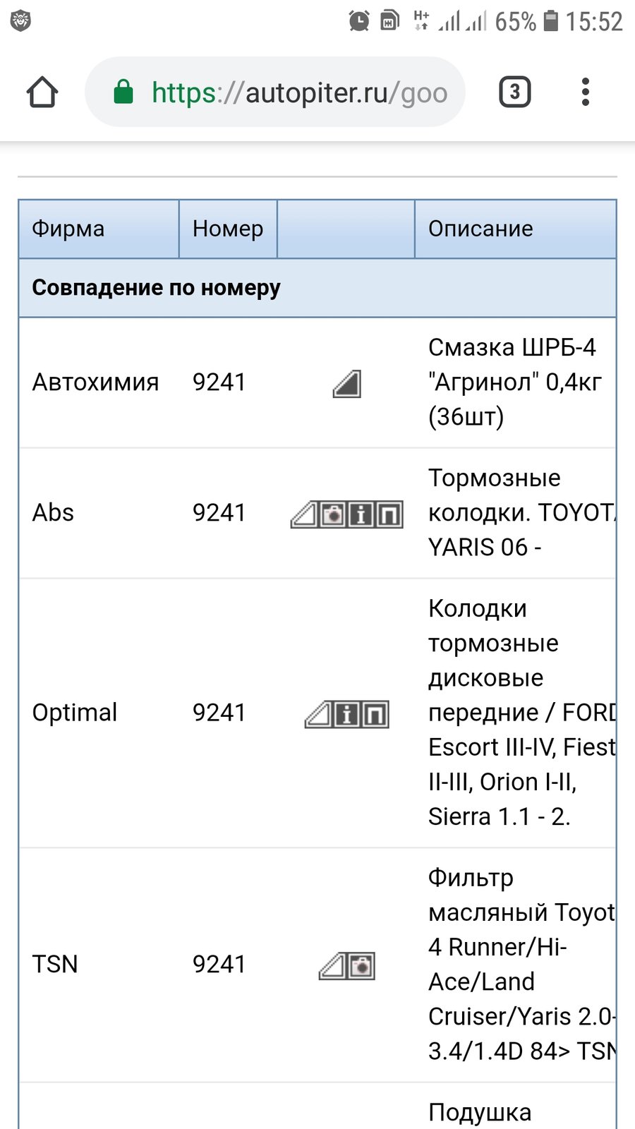

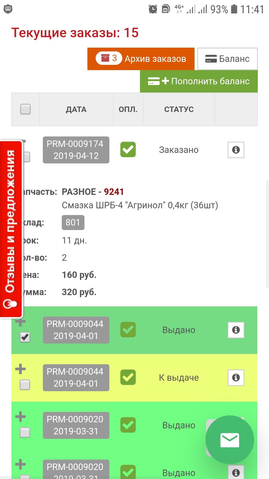

1 час назад, TeRrorist сказал:
По этому номеру выдает приобразователь давления
И не только, там надо было выбирать из списка самый последний. Но сейчас глянул, уже нету(( но мой заказ уже пришелScreenshot_2019-04-13-08-32-46-191_com.ksmobile_cb.thumb.png.6a489ce5960751aef5130141fc444d3f.png
Прямо мистика какая то вчера заказывал была, а сейчас нет вообще
