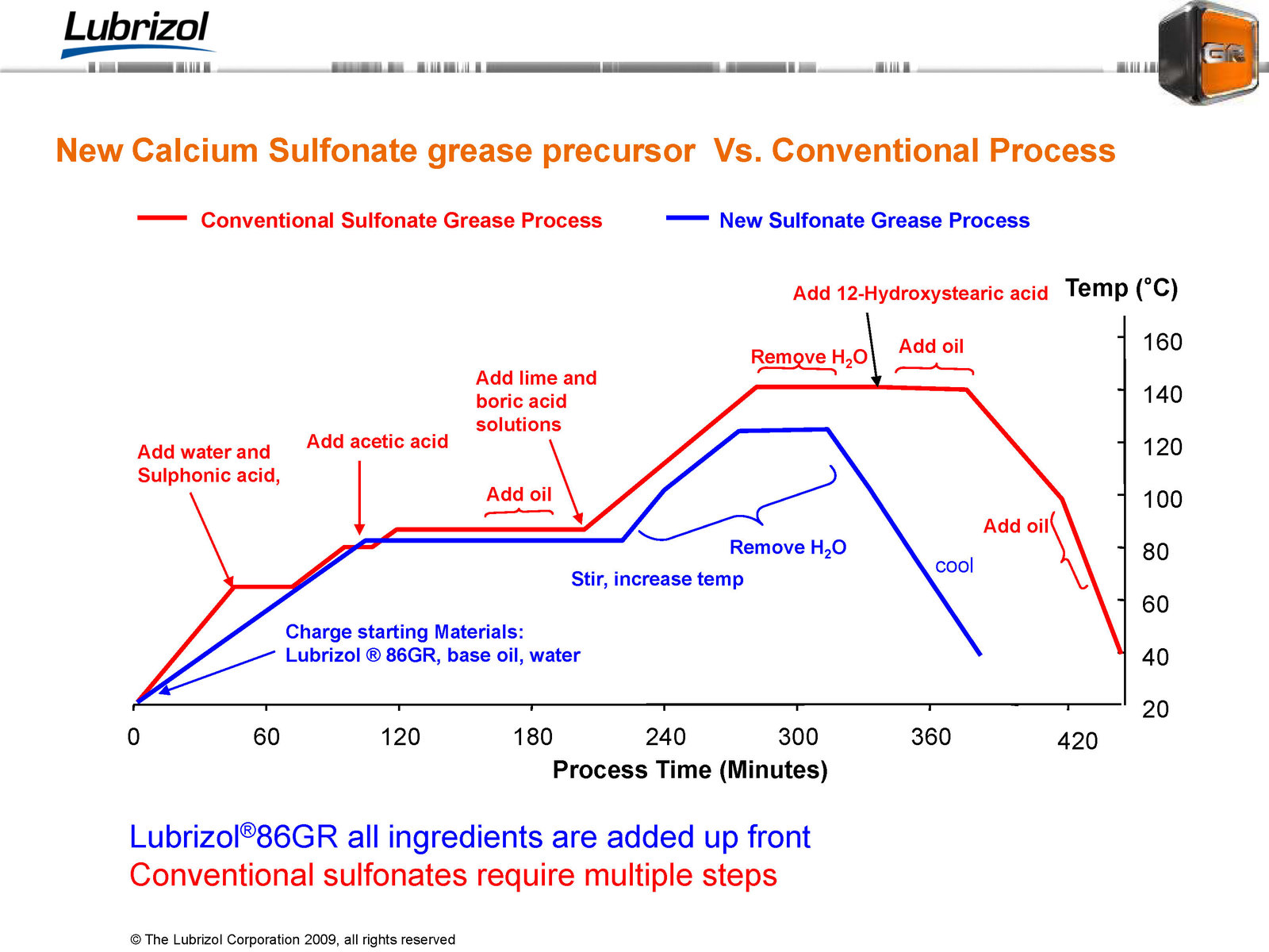

Предполагаю , что Вы слишком увлеклись чтением труда Попова П.С. ( единственного , к слову сказать , доступного для изучения труда по Ca-sulphonate смазкам на русском языке ) и , возможно , не заметили того , что автор рассматривает в своей диссертации чисто теоретический способ получения такой смазки по методике "формирование самого загустителя в ходе варки смазки" , а практически в мире применяется совсем другая методика , когда комплексный загуститель , к примеру , от Лубризол , уже в готовом виде вводится в базу ....Смазки Невастэйн и Церан , конечно , могут опять же теоретически различаться незначительно по составу , но серьезно оказывать влияния на термостабильность смазки такие незначительные изменения в составе не должны , иначе это лишено всякого смысла . ... Смазки линейки Nevastane были в линейке Тоталь еще до ее обновления наряду с Ceran ( у меня есть несколько смазок из старой линейки и Ceran MM , к примеру , и Nevastane SFG2 )... И самое главное ,  в шаровых опорах применять смазки без пищевого допуска просто не эстетично ....
Да, видимо, Церан сделан по старой технологии, отнюдь не чисто теоретической. К шаровым, как я уже говорил, вопрос отношения не имеет. Просто, это не одна и таже смазка.
