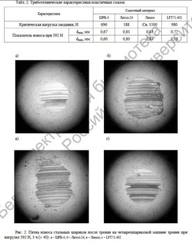

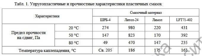

16 сентября 20197 г 1 час назад, SL1 сказал: Если повнимательнее посмотрите CAS на PAO в XS 80 то найдете под ним и 50сст. И что удивительно, это все равно не 80сст. Соответственно, мы не знаем какое именно ПАО взяли и как его дозагустили. Что касается водостойкости - не путайте водостойкость как таковую (с точки зрения вымываемости) и способность смазки сохранять смазывающее свойство. Далее, г-н Клюбер считает что Klübersynth J 44-402 очень хорош для шаров со своими 360сст. Правда при этом не гнушается "Prior to series application we recommend testing the compatibility with the elastomers and plastics used". Странно что они не знают, что преимущественно маловязкие ПАО могут быть агрессивны к эластомерам и пластикам. И, что характерно, для минеральной Klübergrease LFT 71-402 тесты делать не предлагают. Имеет кстати волокнистую структуру. Ваши последние записи по сути подводят практически к одному - раздел форума надо закрыть и повесить надпись " вундерваффе Ультиплекс, Невастан (Церан), Редлайн CV2 (и непонятно как попавшее в список много раз здесь же обхуленное ШРБ). А мы ушли на фронт". А как вы думаете какую вязкость имеет ШРБ. Которое очень хорошо скользит и при -30? Минералка? Тоже загущенная полимерами до "не слишком вязких" величин? Точно "не слишком низкая"? А кстати, чем плоха "экстремальная вязкость" - у нас же есть Neste OH которое до настоящих -30 с вязкостью 1350сст. В ШРБ кстати ценен не столько бариевый загуститель сам по себе против вымывания, а его специфическая структура в этой смазке. Алюминиевый загуститель тоже считается изрядно водостойким, однако Molykote G-0051 FM имеет по ASTM D1264 аж 10% а G-0050 FG так вообще 15% (спасибо жидкой консистенции). У того же Аймола есть и барий на минералке 220сст с 2,7% вымываемости, и барий скоростной ПАО 22сст - всего 1,5%. Возвращаясь к ШРБ, у нее есть, как ни странно, несколько удивительных особенностей.В одном из сравнительных исследований, которое проводилось в Белоруссии, кстати с участием вышоупомянутого клюбера: И это все при весьма невысоком пределе прочности Поэтому заниматься волюнтаризмом "добавьте сюда любую вундервафлю, узел то простой" - мне кажется совершенно неуместно. Еще одна рекомендация Клюбер - Klübersynth JIP 84-402 Klübersynth JIP 84-402 отличается чрезвычайно низкими коэффициентами трения при высоком коэффициенте трения скольжения в паре материалов сталь/пластмасса. Основная цель разработки этого масла направлена на особенно низкое трение в высоконагруженных шариковых шарнирах с сочетанием материалов сталь/PEEK (полиэфиркетон). При этом она на литиевом загустителе (видимо клюбер справедливо считает, что попадание воды в шариковые узлы шарниров уже само по себе форс-мажор.) Но тоже волокнистая. И да. Там есть PTFE. Несмотря на ориентацию смазки на узлы металл/пластик. Пусть и не полиэтилентерефталата, как зедекс. Поэтому надо разбираться и сравнивать параметры полиэфиркетонов и полиэтилентерефталатов. Изменено 16 сентября 20197 г пользователем D'AVerk
16 сентября 20197 г 1 час назад, Андрей_A. сказал: все бы хорошо , но купить негде (поставка 25-45 дней ) долговато ... Так я вас не заставляю. Вы и так сделали достаточно легкоремонтируемый узел. При условии хорошего пыльника обжатого и по шару и по пальцу, вода внутрь попадать не должна. ШРБ - имеет хорошие результаты металл по металлу. С пластиком как у нее будет обстоять дело - не берусь судить. Наврал, сталь/полиформальдегид тоже хорош. Дляпроведениятриботехниче-скихиспытанийприменялироликиизстали 40Х (ГОСТ 4543), вкладышиизпо-лиформальдегида Ultraform No 2320-003 химическойкомпании BASF, Германия. Поэтому я и предлагал сам шар смазать тефлоно-содержащей смазкой, а пыльник дозабить ШРБ. Двойную смазку, кстати, практикует CTR, что впрочем не особо помогает им из-за дефектов пыльников (пропускают воду по пальцу). Учитывая что у вас пластик фрикционный, можно действительно заложить внутрь упрощенно "хоть что-то смазывающее". Вопрос формирования масляного клина в таких узлах я еще не раскрыл для себя, возможно всех устраивает граничное трение, а может и нет. Потому все упирается в стоимость изготовки вкладыша. Если она смешная, то валите действительно не глядя смазку. Если серьезная, то может и подумать. Изменено 16 сентября 20197 г пользователем D'AVerk
16 сентября 20197 г Наткнулся на " Семейство пластиков ZEDEX — композиционные полимерные материалы на основе PET (ПЭТ, полиэтилентерефталат), PEEK (ПЭЭК, полиэфирэфиркетон), PEI (полиэфиримид, ПЭИ). Я думаю вопрос о пользе применения PTFE в этом узле можно закрыть, или дискутировать тогда уже не со мной, а с технологами Kluber Lubrication.
