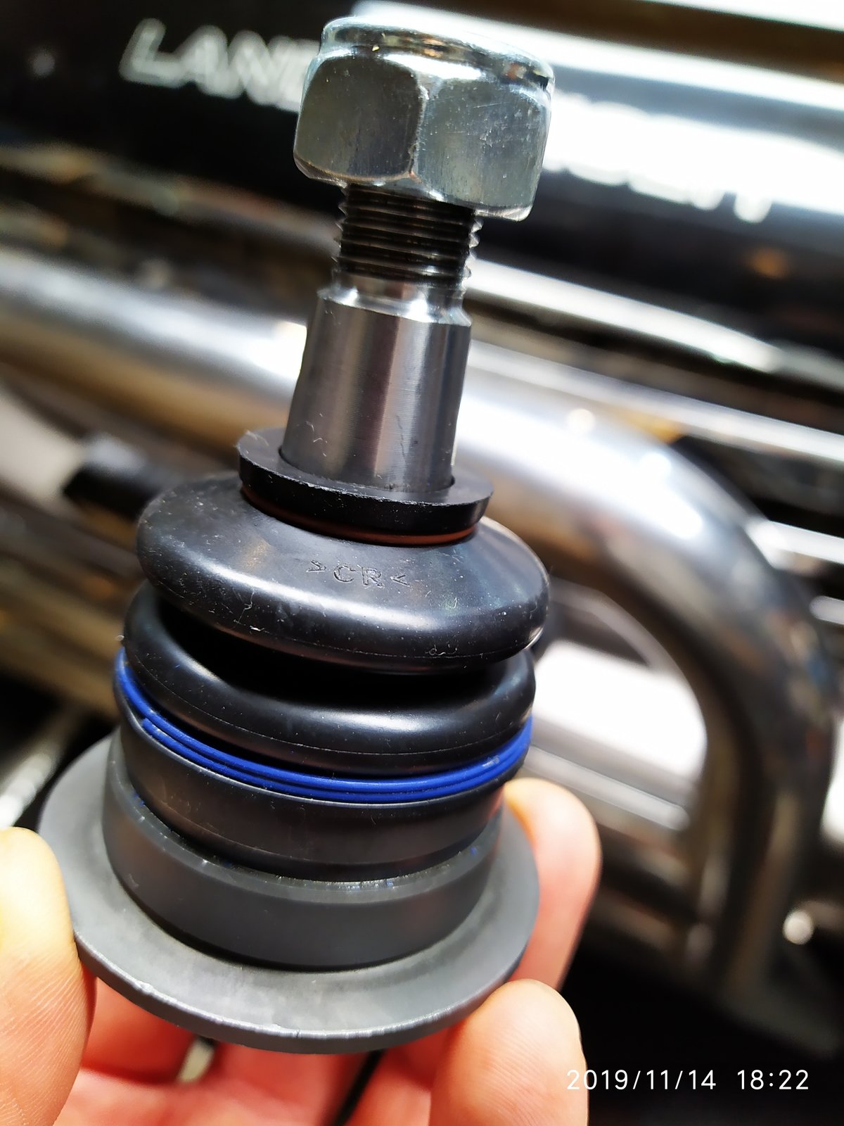

Парни, может кто ставил шаровые Sidem, вот такую, это на верхние рычаги TLC100, как они ходят, качество?
 Смазки очень мало. Добавьте смазки под пыльник и послужит весьма прилично.

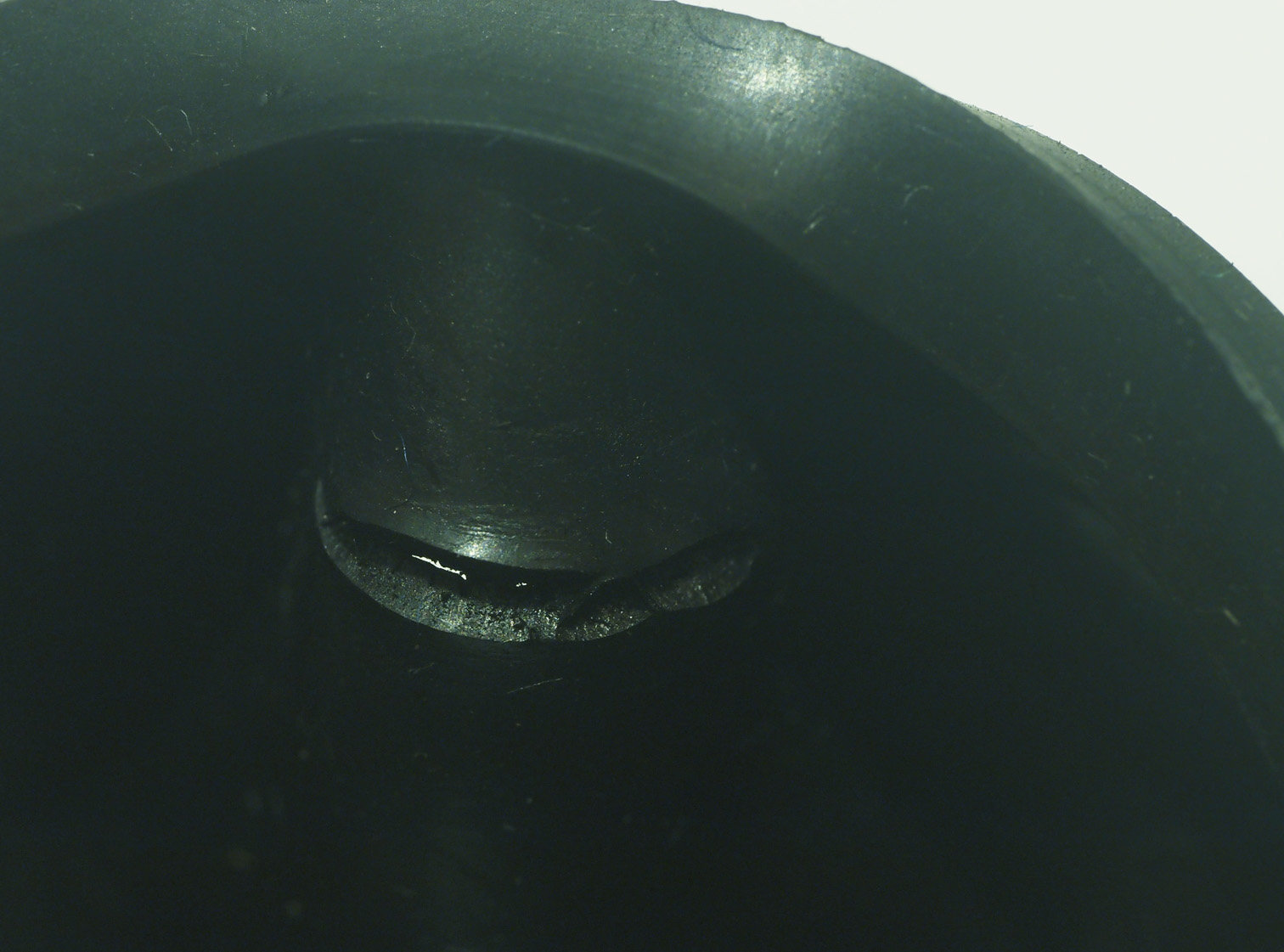

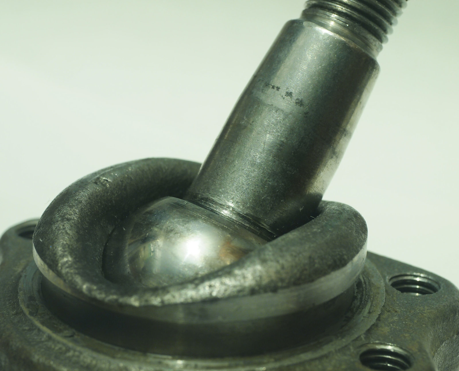

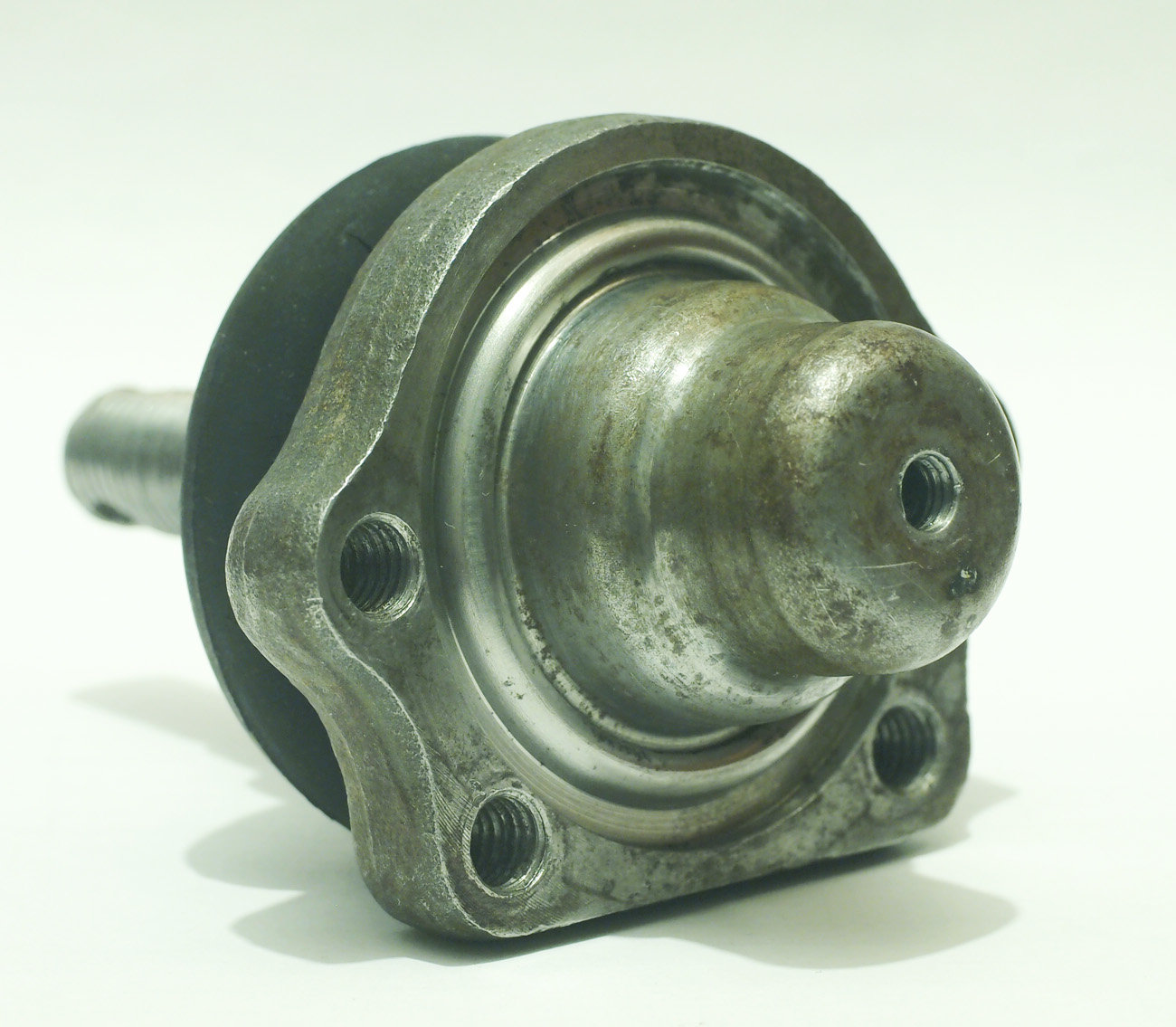

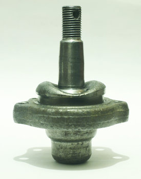

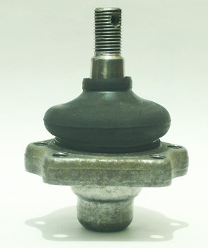

Итак, история о том, как ценный практический результат чуть не отправился на помойку :D

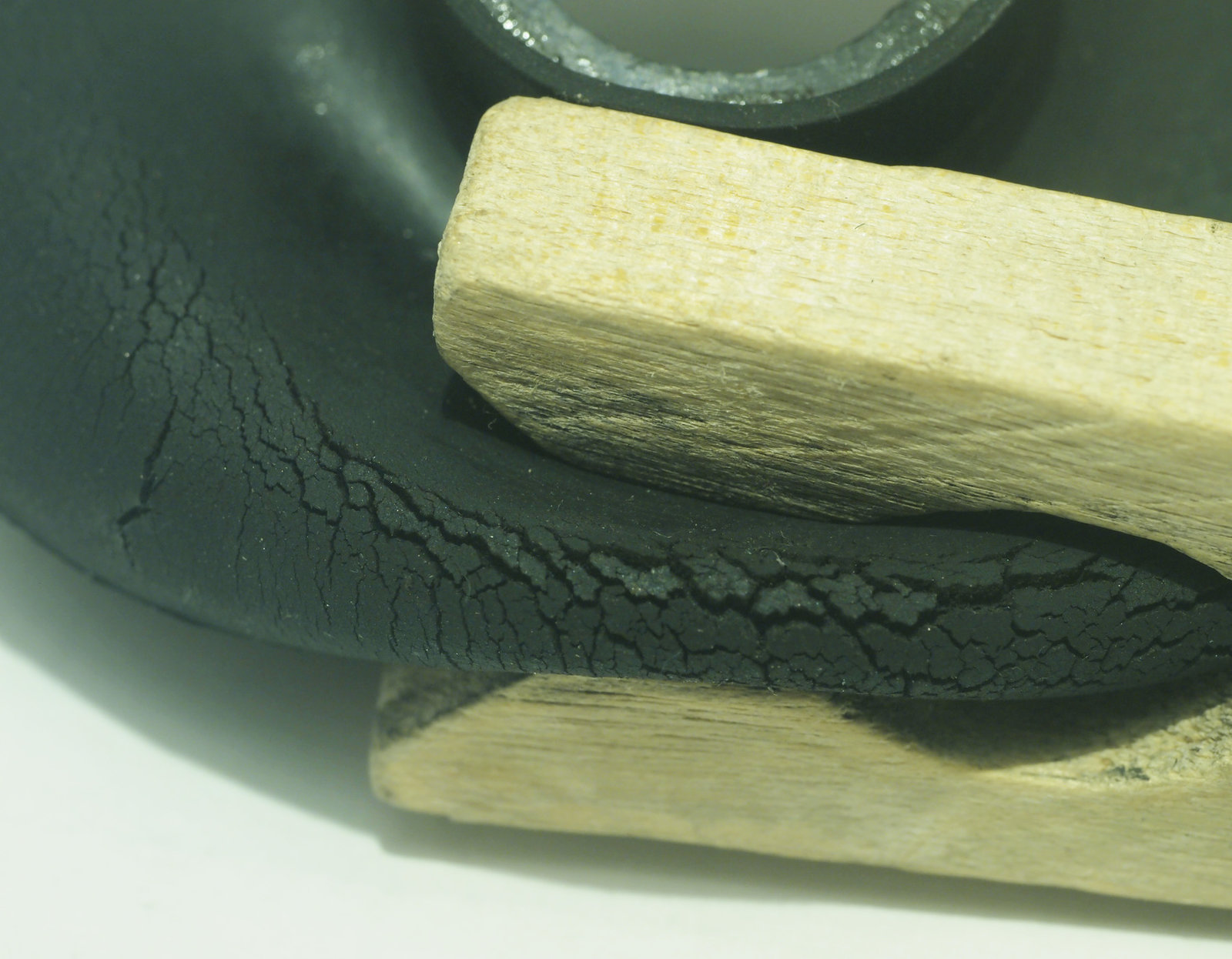

Выше я писал, что турецкий LEMFORDER отходил всего 2 года и помер не из-за коррозии, а из-за разбитых вкладышей. Но четыре года назад я поменял обе верхние шаровые, причем вторая вообще была noname Китай. Так вот, через 2 года эксплуатации, когда скончался LEMFORDER, я заодно проверил и этот самый Китай, который оказался в хорошем состоянии без люфтов. Прошприцевал его  и оставил служить дальше, а он возьми, да прослужи еще два года. Недавно заменил ее и бросил в мусорное ведро, но к счастью не успел отнести на помойку. Сегодня зашел в гараж и препарировал. Вот эта китайская шаровая:
 2136558654_.thumb.jpg.186e749b095921ee214e27ce9ec82119.jpg    1529579654_.thumb.jpg.52b0e00e3c8e2a0a89b590abfd6453db.jpg  главное - она шприцуемая
Пыльник весь в трещинах                                                               Некоторые трещины сквозные
163439850_.thumb.jpg.69190930b322362a120622b0858f04b3.jpg                1099640237_.thumb.jpg.fc9428d4f37a4b4ae808ec007b3e66fb.jpg
А теперь чудо:
1943414027_.thumb.jpg.4d796a0a8b443c39417e3ff02bc3de3f.jpg                 1923357862_.thumb.jpg.560d2aa638e5b3e1fca5812d47e942cf.jpg
зацените состояние шарового пальца
При вскрытии под пыльником была вода. Правда немного и без грязи. Но пыльник был практически полностью заполнен смазкой и вода не успела добраться до металла! При установке в 2015г шаровая была прошприцована литолом, затем один раз в 2018г невастаном XS-80 и еще один раз в 2019г ceran XM-220. В результате умерла она не от коррозии, а от износа вкладышей. Вывод: сульфонаты реально могут на некоторое время предотвратить коррозию. Ну а от грязи убережет только целый пыльник, тут без вариантов.
