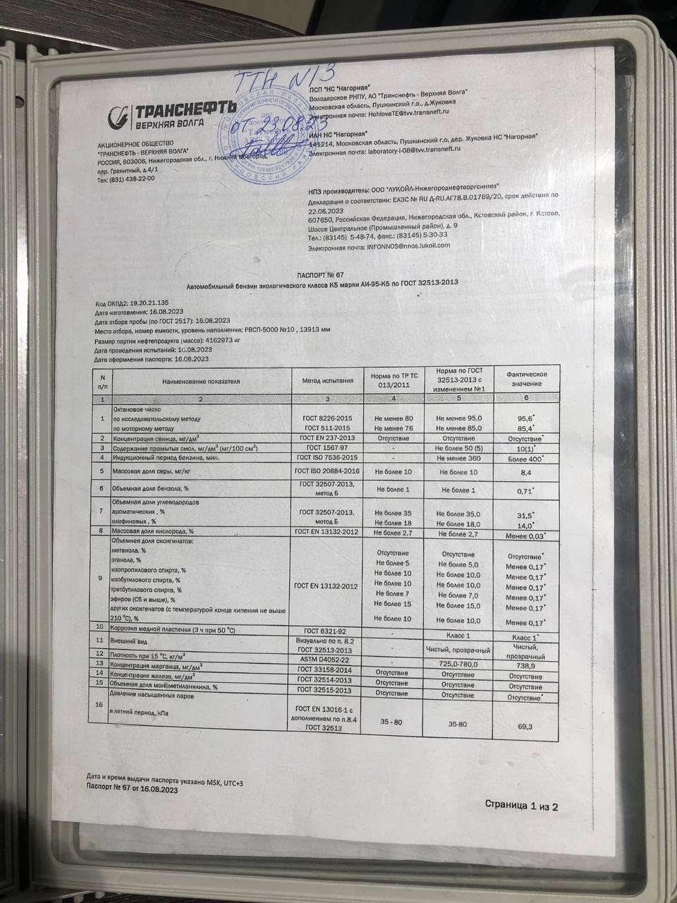

Паспорта качества: https://quality.taneco.ru/20190322/  (последние цифры - дата, меняем дату и видим новые паспорта )
Все та же АЗС Татнефть в Моск.обл., о которой писал выше, всё тот же бензин с Капотни (Газпромнефть), специально зашёл, посмотрел паспорт (привоз от 03. 08.2023г), всё такой же состав у него - много ароматики и мало эфиров и кислорода, t КК тоже высокая - (+210°). Но авто на нём оч. хорошо едет (динамика), несмотря на гуталин (вязкое масло) в моторе. Расход бенза тоже радует, коррекции в норме

Сегодня заправлялся здесь, в Лучинском на татнефти. Такой вони от 95 я никогда не ощущал. Бррр. Паспорт некогда было рассматривать. Чего хоть там в его "кладут"?
sten_aka_podryvnik а точно там их бензин, а не ЯНОС?
На Татнефти на ш Энтузиастов, перед МКАД вчера 95 Лукойловский был..

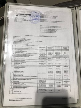

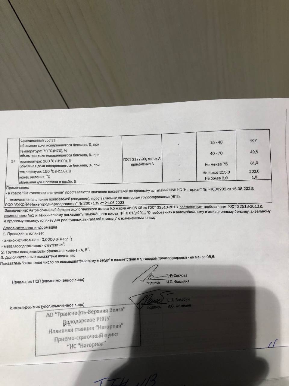

Татнефть АЗС№89 Московская область, Минское шоссе 30км
telegram-cloud-photo-size-2-5420227446445297031-y.thumb.jpg.5a8abb700ed2f58bd71ff28ceca69c53.jpgtelegram-cloud-photo-size-2-5420227446445297033-y.thumb.jpg.4e8b4a7371ac08a74142a1da5df1a8ba.jpg
telegram-cloud-photo-size-2-5420227446445297034-y.thumb.jpg.7650abe9a762bf3f009b31727bbf574c.jpgtelegram-cloud-photo-size-2-5420227446445297035-y.thumb.jpg.38eaa5a7c73297c3c2052b159a2c1423.jpg
Special_Someone Колонка Татнефть,паспорт Транснефть,а бенз Лукойл!!! Красота!!!
Damien Thorn , Транснефть - это только трубы и перегонка . Так что не стоит переживать :yes:

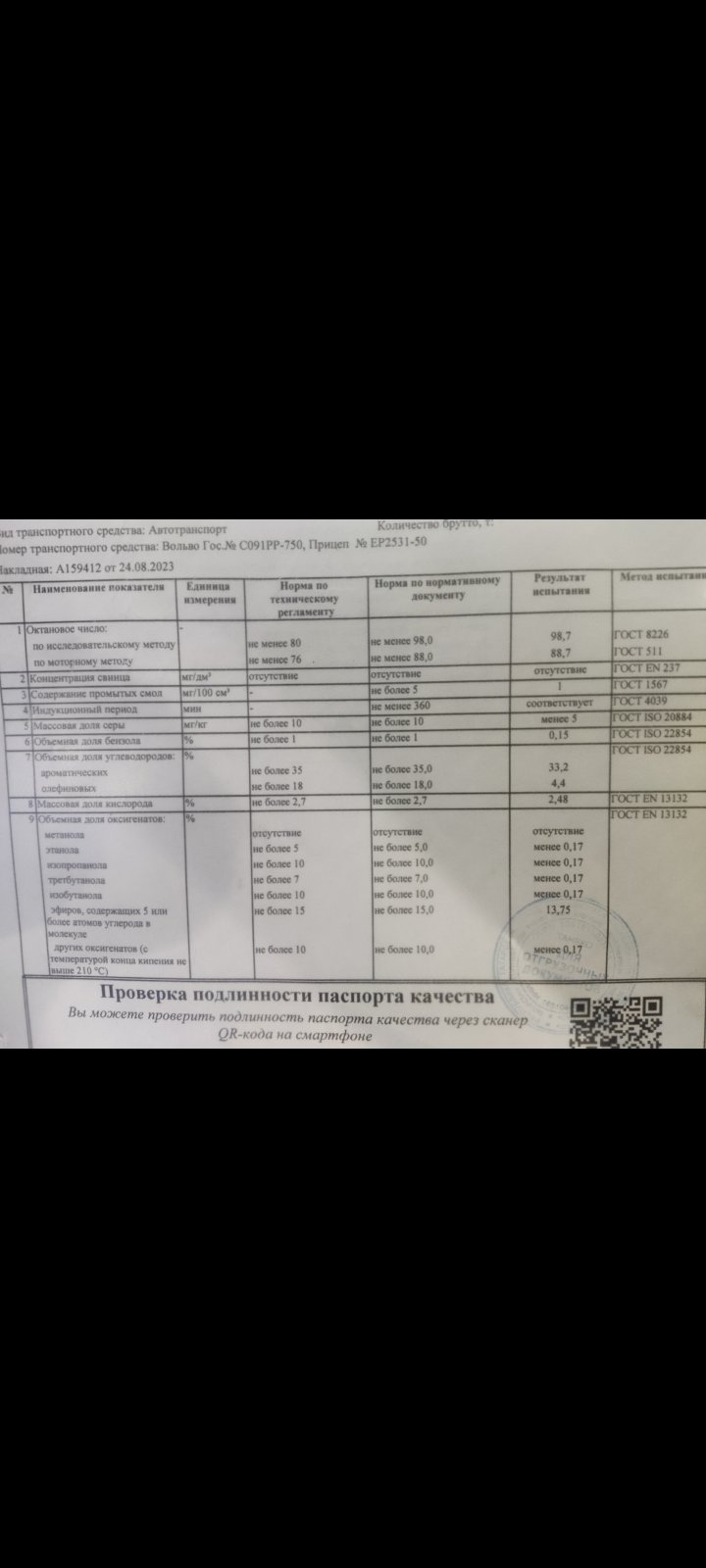

Сегодня заправлял и Бензин 95 в Москве Киевское шоссе в районе Бизнес центра РумянцевоScreenshot_2023-08-30-23-05-20-049_com_miui.gallery.thumb.jpg.0d14b7b2428290347cf58c3a49dbac24.jpg
uragan80 Ужас,76й разогнали кислородом и эфирами до 98:wacko: Полный Кутакбаш,а не бензин!!!
8 часов назад, Damien Thorn сказал:
