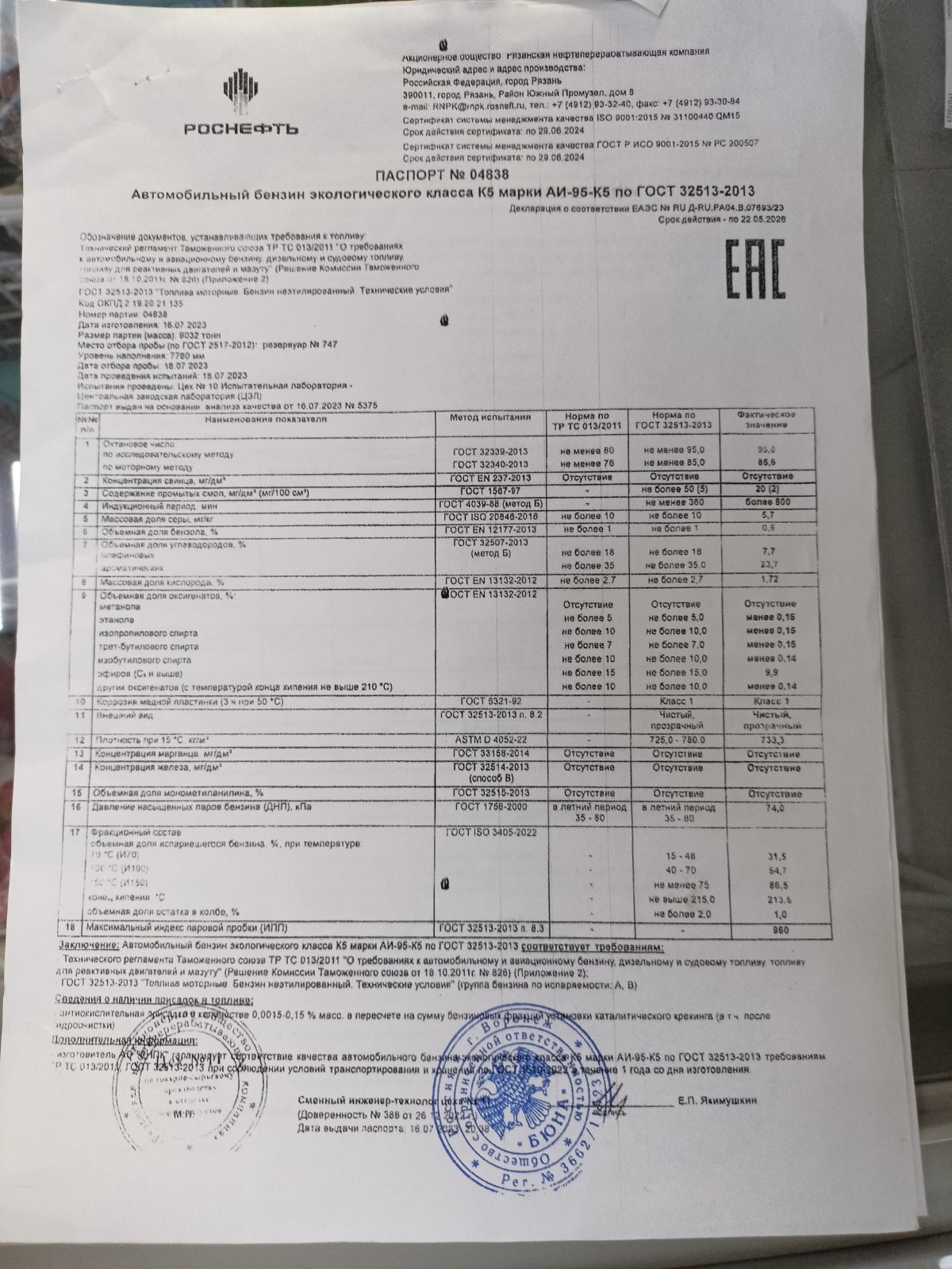

Паспорта качества: https://quality.taneco.ru/20190322/  (последние цифры - дата, меняем дату и видим новые паспорта )
teanovod83 ох, эфиров конечно да, знатно сыпанули.. зато паспорт честный, такого не нарисуют))

А по паспорту точно танеко?

95 с Татнефти в Краснодарсеом крае. Странно , что 95 танеко не довезли. 92 танеко по паспорту.
Роснефть конечно страшный 213 температура КК
