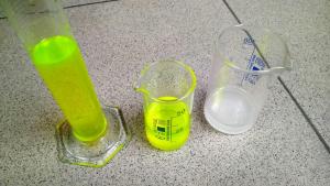

1. с этикеткой косяк был, причем очень давно. сделали большую партию с ошибкой.
конечно NRC - не "тип Д".
как правильно пишут выше - "тип Д" предыдущий вариант.
2.Я сделал проверку в лаборатории – это не силикатный гель, при воздействии серной кислотой, коагулируется (высаждается) какой-то компонент, но точно - ложно сказать какой именно).
Но по структуре это не силикатный гель, он визуально другой структуры.
Для сравнения – слева NRC, справа (прозрачный, еще не окрашенный) CS Premium (Havoline XLC) – в нем так же нет неорганики, но он тоже дает сгустки при воздействии, сначала помутнение - потом укрупнение.
Но опять же, структура сгустков – не силикатная, менее плотная.
раскрывать хим. состав конечно нельзя, но предположу, что на образование помутнения влияет концентрация активных ингибиторов, т.е. количественный состав ингибитора (в CS он % выше всех).
на фото - воздействие серной кислотой, соляной получился другой "осадок", он структурно другой, что логично, т.к. в одном случае сульфаты, в другом хлориды.
3. с партией все нормально, это NRC. по фото сложно понять, поэтому я проверил сам. это не силикатный гель.
