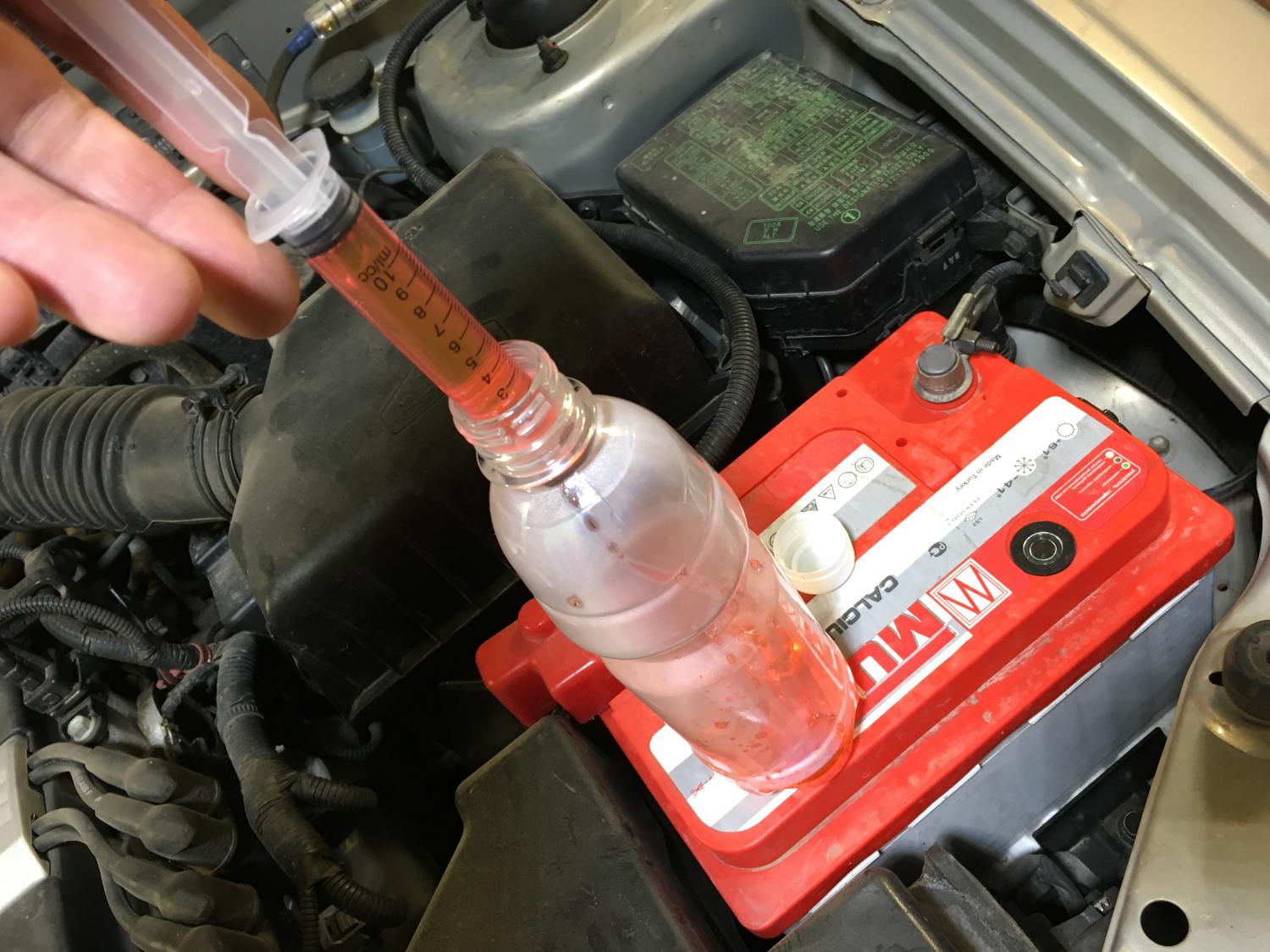

В общем появилось время(занимался Калиной, тоже залил в систему охлаждения  CoolStream Premium) и дошли руки до Акцента. Собрал жидкость после полного прогрева и открытия циркуляции по большому кругу. На этой (что будет) или следующей неделе отправлю пробу как и обещал. При сливании жидкость однородная, ни каких примесей и мусора обнаружено не было. Небольшой фото отчет (под сполер не могу убрать фото, если есть необходимость, просьба модератору убрать) :
post-29624-0-88057400-1486145871_thumb.jpgpost-29624-0-52137400-1486145881_thumb.jpgpost-29624-0-01886200-1486145893_thumb.jpg
По поводу канистр, интересно обе оригинальные, я говорю по мерной полосе на одной сильно "виляет", думаю оригинальные, но человек (товарищ, у которого произвожу, при необходимости ремонт, своих "колесниц" интересуется оригинальные.....?
Изменено пользователем Cemen90284
