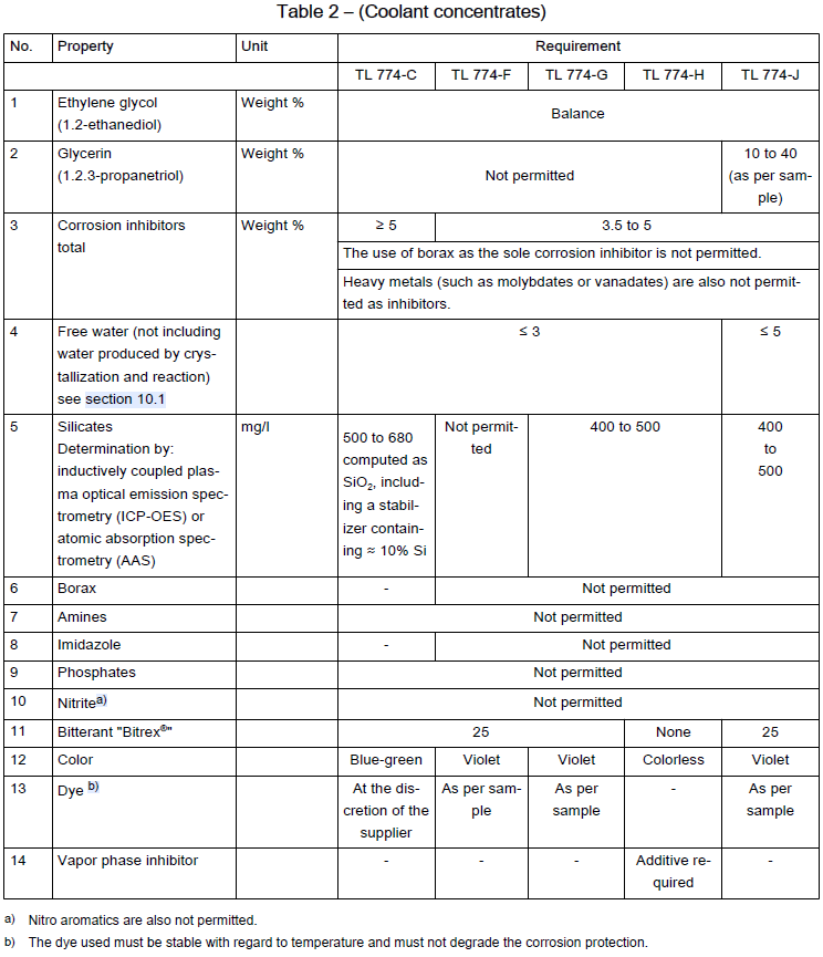

Различают готовые антифризы G-11, G-12, G-12+ и концентраты G-30, G-40, G-48. Температура замерзания у всех -40°С, отличаются друг от друга они пакетом присадок.
концерн VAG негодует. оказывается их концентраты G11, G12, G12+, G12++, G13 - не существуют.
с другой стороны видимо BASF тоже может начинать негодовать, поскольку растворы их пакетов присадок G30, G40, G48 вне закона.
интересно, автор сам пробовал на концентратах достичь замерзания в -40 ? (на всякий случай концентраты кристаллизуются уже при минус 15/-16)
G-11 окрашен в зеленый цвет
 да, досталось от автора концерну VAG, они то наивно полагают что он должен быть "blue-green" (согласно требованиям VAG TTL 774-C)
G-11 окрашен в зеленый цвет, имеет силикатный пакет присадок, тотально защищающий все поверхности охлаждающей системы от коррозии, по своим характеристикам похож на отечественный ТОСОЛ.
шах и мат, атеисты (с)
похож на Тосол - в принципе и всё.
Красный (реже желтый) G12 содержит пакет более совершенных карбоксилатных присадок, которые создают антикоррозийную пленку только в очагах коррозии.
по мнению концерна VAG, антифриз TL 774-F (G12) (он должен быть красно-фиолетовым, хотя кого эти VAG волнуют. напридумывали правил.
да, и кстати концерн VAG отменил антифризы спецификации G12 в 2004 с пометкой - "не отвечает требуемым эксплуатационным характеристикам".
вряд ли это положительно характеризует "антифриз G12"
G-12+, он же G-13 – оранжевый, желтый или розовый антифриз нового поколения на полипропиленгликолевой основе.
"G-12+, он же G-13" шах и мат тебе концерн VAG !!
"оранжевый, желтый или розовый" -  VAG все же настаивает на "Violet", впрочем что они понимают в авто и антифризах.
"на полипропиленгликолевой основе" -  вряд ли это ошибка перевода, не знаю как во вменяемом состоянии можно перевести (цитатf из TTL 774) "Ethylene glycol (1.2-ethanediol)" как "полипропиленгликоль".
Более экологичный, цена на такой антифриз на порядок выше. Но даже если Вам не жалко денег на усовершенствованный G-13, не торопитесь с его выбором. Этот охладитель подходит только для систем охлаждения с алюминиевым радиатором, но никак не медно- латунным.
вот же хитрецы эти VAG... пудрят мозги производителям антифризов, мол пакет должен иметь весь набор веществ для защиты цв. металлов
