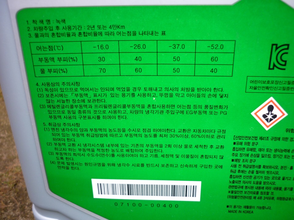

Речь же идет про канистру с артиклом 07100-00400?Это вроде концентрат. Уж больно темная история с канистрой, я не первый уже кто замечает, что рекомендации на канистре не подходят под A-110.   Я уже списывался с представителями кукдонга по возможности заказа малой партии. Но когда речь пошла о том что залито в эту канистру, прелставитель отошел)))   Можете внести ясность?
антифриз с кодом "07100-00400" это однозначно концентрат, но боюсь что это не А-110 пакет...
надпись во второй строке намекает на 2 года и 40 000 км... а это другой антифриз.
