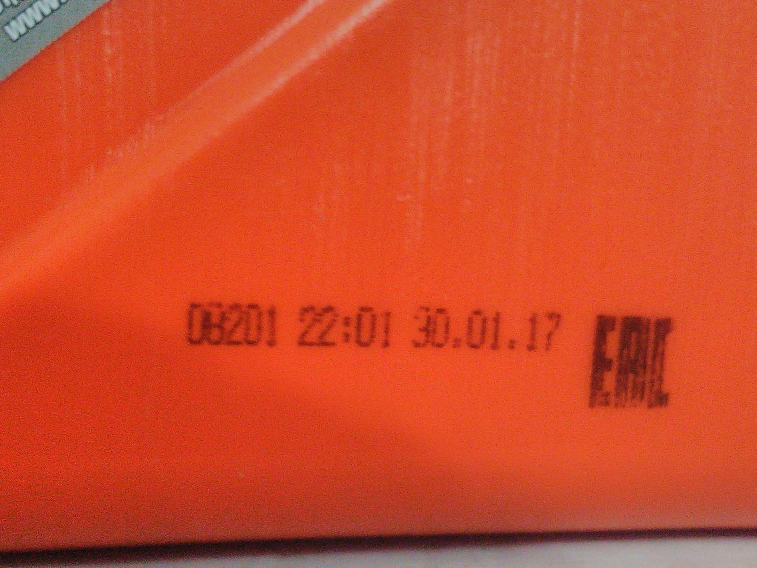

Снова здравствуйте.
Купил (через Емех) я антифриз CS A-110 четыре канистры по 5кг.
Есть вопросы (скорее всего к SerV):
1. Канистры наполнены не полностью (по крайней мере по шкале на канистре так выходит).
2. На всех четырех канистрах один и тот же код (стираемый, который внизу канистры сбоку), хотя время разное (+-1 минута). Кстати 30.01.17 не слишком рано?
Это все нормально? А то страшно...
Фотографии прикрепляю.post-27190-0-38530500-1506439359_thumb.jpgpost-27190-0-79861800-1506439328_thumb.jpgpost-27190-0-54094900-1506439293_thumb.jpgpost-27190-0-22165900-1506439666_thumb.jpg
Изменено пользователем Borotem
@Barmaley, да я вообще-то уверен, что все нормально. Но для очистки совести решил спросить, раз есть возможность.
Снова здравствуйте.
Фотографии прикрепляю.attachicon.gifIMG_20170926_185834.jpgattachicon.gifIMG_20170926_185904.jpgattachicon.gifIMG_20170926_185854.jpgattachicon.gif1506439678253.jpg
очень старая этикетка, там еще знак РСТ (который был до 2012), и на этикетке нет знака ЕАС (должен быть с 2013 года).
мы от таких уже давно избавились.
теоретически ... может бы в январе был какой-то сбой в поставках (январь, Россия) и использовали старые этикетки...
номер партии = верный, логи реактора показывают что действительно замешивался А-110.
1. затрудняюсь сказать, на фото не очень видно.
мы грузим по массе. почему? очень просто.
масса постоянна, объем не постоянен. объемом можно "играться", летом наливать меньше продукта, чем зимой.
килограмм перьев = килограмм гвоздей, а вот объем разный. килограмм он и есть килограмм, всегда.
Взвесьте на весах. если там меньше 5 кг, расстреляем.
плотность А-110 при 20 оС = 1,0770 г/см3
объем = масса делённая на плотность, т.е. 5 кг А-110 = 4,6 литра
2. это лазерный принтер, надписи не должны стираться. если не химией тереть конечно.
маркировка размазывается? можно стереть рукой?
