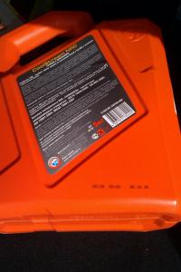

Доброго времени,если этикетки кулстрима наклеены плоховато это подделка или не факт?Ато нрк заказал,там этикетки слегка складками.
Думаю, абсолютно не факт.
Рынок охлаждающих жиж настолько завален фекалиями, что подделывать что-то нет смысла. Просто сложнее будет продать.
Надеюсь)))
доброе утро,
подделки встречаются крайне редко, т.к. это не массовый (к счастью) продукт.
скорее всего сбой обкатчика (автомат который наклеивает этикетку, очень зависит от расстояния и времени движения по конвейеру).
скажите пожалуйста номер партии я проверю записи изготовления.
доброе утро,
Не знаю где номер искать)
А ещё хорошо бы и фото.
Снизу выбито техноформ на канистре)
Изменено пользователем Пехота67
всё верно - это он :)
номер партии = 5-ти значное число.
да, 29 декабря мешали партию №08139, общим кол-вом в 19 000 кг. разливали 30-го, в 3-ю смену. дата / время - правильные, канистра наша.
этикетка так вспучивается когда канистра долго стоит или её на излом "проверяют" (бросают /кидают /узлом заворачивают)
Благодарю,я теперь спокоен)Заказывал в автодоке.

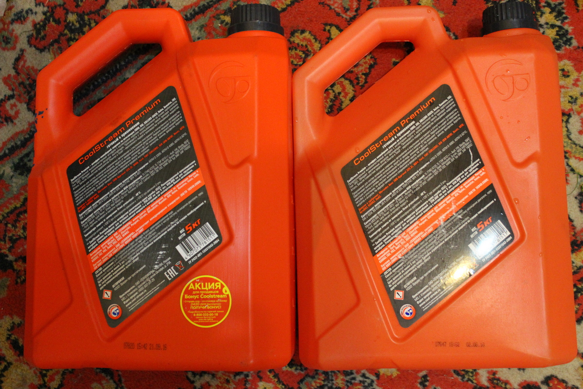

@SerV, здравствуйте. Может, меня тоже успокоите по поводу подлинности антифриза. Забрал сегодня две канистры, они оказались разного времени производства, и еще одна из них более яркая, другая потусклее,.
добрый день !
номера партий, даты и время - верные. там действительно CS Premium.
Спасибо за ответ.
