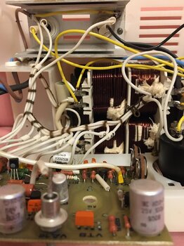

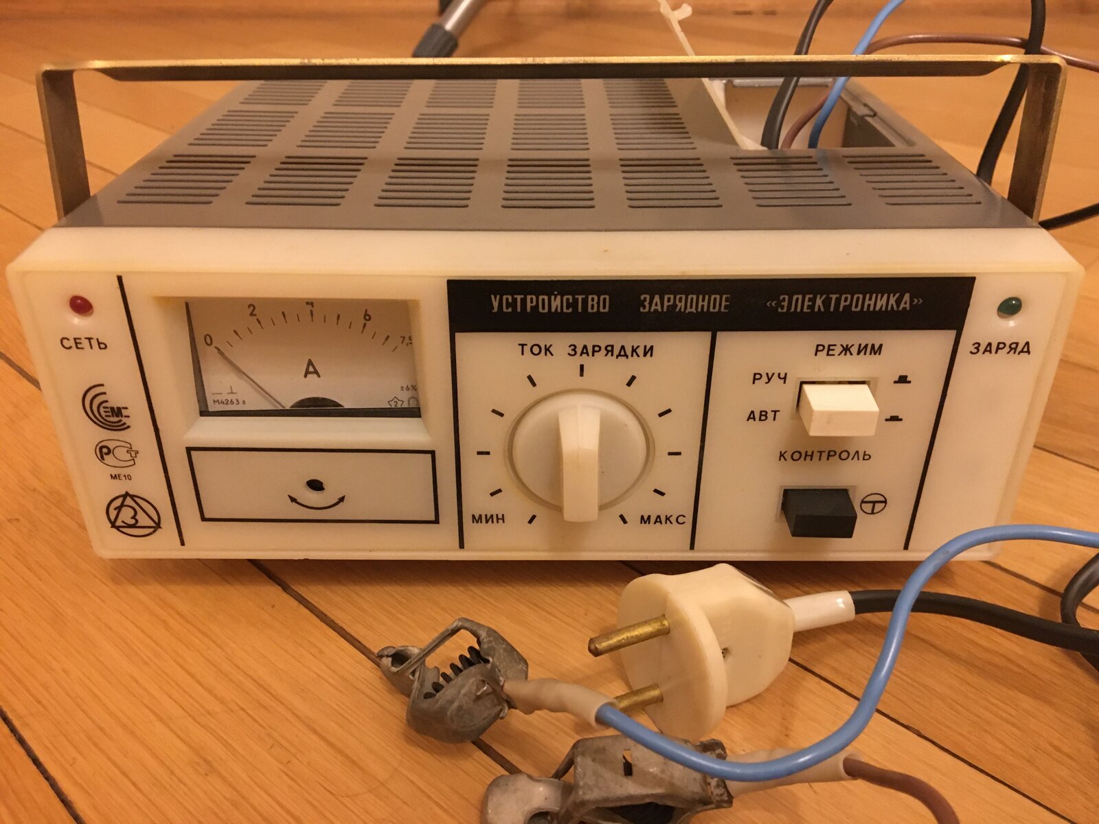

Всем привет! Откопал в залежах зарядник, покупал даже страшно сказать когда :)
Включил - жужжит, ток даёт, правда регулировка какими-то скачками, от малейшего поворота скачет то почти на ноль, то в зашкал. Инструкции нет :(
Как думаете, по функционалу ещё актуальное устройство? Стоит заморачиваться с починкой или не париться, а при нужде в будущем взять что-то типа «1001» ?

Alex099
Это хорошая зарядка.
Провода в отсек не нужно толкать, просто обматывать для перевозки.
Отрегулируй заряд в автомате ростом до 16 в. Для этого через полчаса - час зарядки выставь напряжения зарядки в конце авт.включения заряда до 16 в, тестером на батарее(ручкой тока). В конце зарядки зарядка включается на короткие моменты времени и перезаряда не произойдет. Я оставлял на 2-3 суток (у меня подобная зарядка).

17 часов назад, Alex099 сказал:
Крокодилы у него зачетные - очень хорошо держатся, мощные и покрытие качественное -совдеповское:good2:
1 час назад, Vasek555 сказал:
Он весь из себя такой олдскульный. Проводники с обвязкой ... кембрик на запайках ... КТ315Б :) ... где мои 17 лет...
Изменено пользователем Alex099
Только что, Alex099 сказал:
Ну а чо, делали на века .... :good2:
