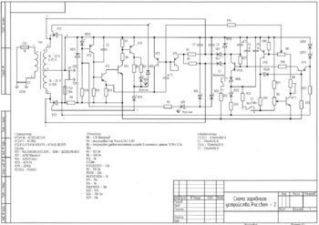

Alex099
https://disk.yandex.ru/d/oH2sqNXnGLmNM - вот инструкция на Рассвет-2М. Это аналог. Инструкция более полная. Указано, что нижний порог падения напряжения при авт. 13,8 - 13,9 в, регулируется подстроечником. Второй подстроечник регулирует величину макс. тока (ручка потенциометра до конца по часовой) - 6 А. У тебя граница нижняя низковата по напряжению. Время увеличивается на автомате сильно.
Добавлять ток выше 6 А не нужно. Транс будет греться, тиристоры и пр.  И не имеет смысла - любой аккум зарядится 6А , просто время увеличится... :)

Alex099
Значит где-то в другом месте видел.
Тут смотри - https://www.qrz.ru/schemes/contribute/power/rassvet2/ .
И еще на характеристиках схемы на этом снимке...
Вообщем где-то видел инфу 13,8 - 13,9 в нужно ставить...
