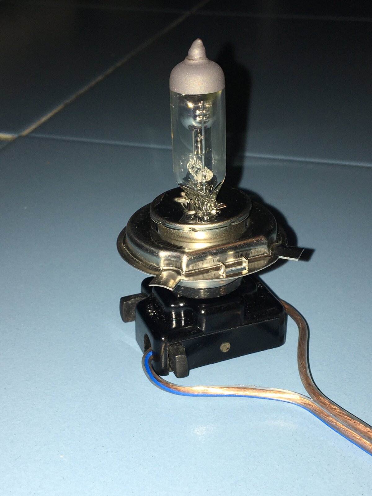

Решил проверить ёмкость, раз уж заморочился. Соорудил разрядник из лампы 60вт
Зарисовал график.
Получается, из 52 осталось ~15 а/ч.. Аккумулятору 5 лет :(
Зарисовал график.
Как ты посчитал, через интегральное вычисление ?  Не в обиду, или прикинул х@й к носу ?
4 минуты назад, Aleksszlat сказал:
Как ты посчитал
методом итераций
~5 ампер (5.22-5.06-4.87-4.15) х 3 часа
ну да, приблизительно, а что? Если нужно точнее - могу пересчитать, только смысл?
