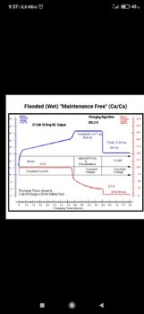

Восемь часов и готово (в смысле "намазки в труху"):
Как Вам такой алгоритм? Пятьдесят ампер-часов аккум заряжают...

1 час назад, McFerkel сказал:
Нормальный алгоритм ( от Делко, теперь Варты) для новых акб.
Если свежая акб, то и большие токи не страшны. Под генератором и не такие бывают (50А и более в начале заряда).
Игоряныч Да я это к тому, что можно в виде исключения и 10 A на аккумулятор подать, особенно если очень надо; вон даже ЗУ-автоматы с таким алгоритмом когда-то делали.
krufel А про намазки это я того, шутю малость.
Но мне окончание заряда и Float-режим у них особенно понравился. Эх, красота!
